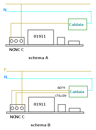

Dunque, il cronotermostato della vimar 01911 di cui allego il manuale in pdf a pagina 8 indica le possibilità di collegamento del dispositivo secondo gli schemi:
presumo che lo schema che faccio al caso suo sia lo schema A, ma per essere certi occorrono informazioni dettagliate, sul
ovvero che tipo di cronotermostato della bticino si tratta (modello), e/o quanti conduttori ha collegato e dove possibilmente con il riferimento alla morsettiera (sigle morsetti) del cronotermostato bticino ?
qualora volessi postare uno schemino di quello che hai collegato (bticino) puoi utilizzare fidocadj per disegnare, quihai tutte le info necessarie.

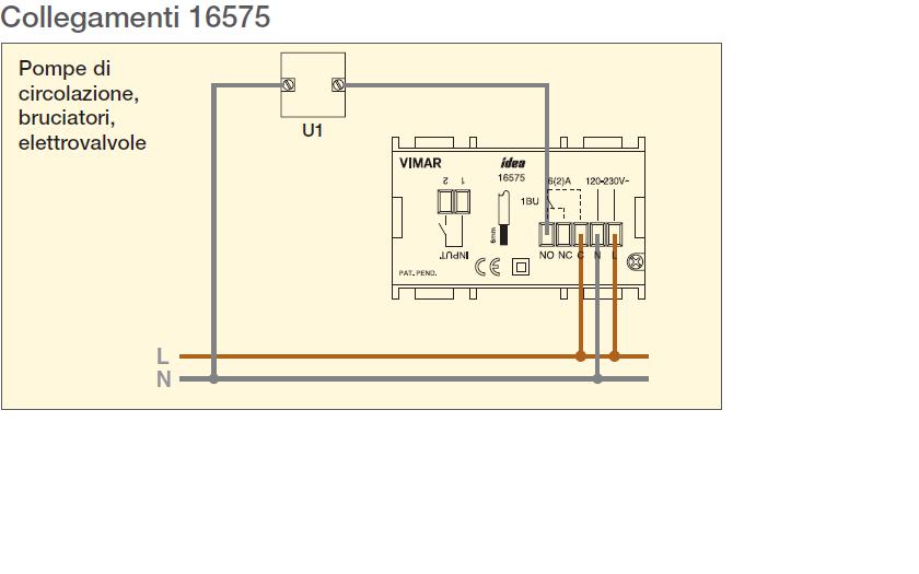

Dunque, sempre se hai voglia, ti allego lo schema secondo il quale è montato l'attuale cronoterm.
La mia domanda è i fili che ora sono allacciati a L N C e NO rispettivamente, sul nuovo cronotermostato, dove li devo inserire?

Ciao, il fatto che sul vecchio trovi collegati 4 fili potrebbe significare che essendo un termostato non a batteria e quindi alimentato dalla rete elettrica utilizza i morsetti L e N per la propria alimentazione e i morsetti C e NO per il consenso della caldaia; come ti ha detto
mir devi fornirci più indicazioni. Sei in grado di dirci se il tuo cronotermostato attuale serve per dare un semplice consenso ad una caldaia oppure serve a portare alimentazione ad esempio ad una elettrovalvola di zona ? Se non sai dove mettere le mani fatti aiutare da qualcuno che lo sa evitando di rischiare di prendere la scossa o di bruciare la scheda della caldaia facendo un cortocircuito.
Dunque, al primo topic hai detto:
ed ora hai detto:
lo schema rappresenta un cronotermostato Vimar, del tipo alimentato alla tensione di rete di 230 V 50Hz,
prima di ogni tipo di intervento Sicurezza :Togliere Tensione a Tutto l'Impianto !
se il nuovo cronotermostato è quello della Vimar 01911 e i conduttori del vecchio (mi è parso di capire bticino) seguono lo schema che hai postato nel precedente topic 3, allora puoi seguire lo schema A del topic 2, non collegando i conduttori L ed N del vecchio cronotermostato facendo molta attenzione perché questi due conduttori sono sotto tensione di rete 230 V 50 Hz,pertanto andranno isolati molto attentamente con dei morsetti isolati, e possibilmente poiché inutilizzati andrebbero scollegati a monte ovvero dal punto di alimentazione;
qualora ci fossero delle incertezze o dubbi non eseguire alcun scollegamento/collegamento ed interpellare un'Elettricista.
NB
i conduttori L ed N sono rispettivamente la fase e ed il neutro della tensione di rete di 230 V 50 Hz, nel nuovo coronotermostato Vimar 01911 (ammesso che io abbia capito ben che sia questo il nuovo) l'alimentazione p fornita dalle batterie, pertanto la tensione di rete non serve !
