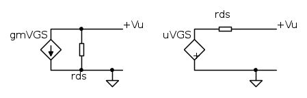

Si..esatto...ma dato che il guadagno del mio stadio è G=gm1 * Rds1//Rds2 ,
volevo sapere se aumento la larghezza del canale W, questo mi comoporta qualcosa alla Rds1 ?
Foto UtenteGia1988
75 1 6
Messaggi: 172
Iscritto il: 30 ago 2011, 10:56
[5] Re: Aumentare il gm di un mosfet
Messaggioda Foto Utentecarloc » 6 nov 2011, 2:54
beh sì varia pure lei.....
dato che I_{\text{D}}=k(V_{\text{GS}}-V_{\text{th}})^2(1+\lambda V_{\text{DS}})
g_{\text{m}}=\frac{\partial I_{\text{D}}} {\partial V_{\text{GS}}}=2k(V_{\text{GS}}-V_{\text{th}})(1+\lambda V_{\text{DS}})
g_{\text{DS}}=\frac{1}{r_{\text{DS}}}=\frac{\partial I_{\text{D}}}{\partial V_{\text{DS}}}=k(V_{\text{GS}}-V_{\text{th}})^2\lambda
ma se fai l'equivalente di Thevenin di gm e rds1 il risultato netto è che
\mu=g_{\text{m}} r_{\text{DS}}=\frac{g_{\text{m}}}{g_{\text{DS}}} = \frac{2(1+\lambda V_{\text{DS}})}{(V_{\text{GS}}-V_{\text{th}})\lambda} \approx \frac{2}{(V_{\text{GS}}-V_{\text{th}})\lambda}
il guadagno di tensione a vuoto non dipende da k....
il vantaggio aumentando k stà nella rds1 minore, quando colleghi il carico rds2 si forma un partitore di tensione e la diminuzione di rds1 aumenta il guadagno totale, questo effetto è più evidente se rds2 è molto minore di rds1 (in effetti in questo caso si trascura rds1 e semplicemente si usa gm che aumenta con k come detto nel post precedente)
