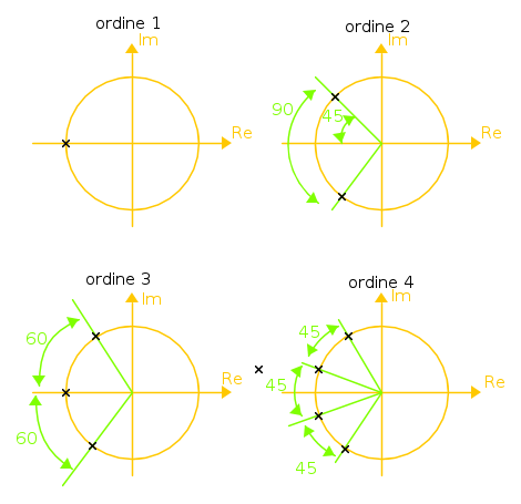

ciao a tutti :)
dalla teoria so che un filtro Butterworth passa basso ha il punto a -3dB in corrispondenza della freq di taglio per qualsiasi ordine del filtro..
questo vuoldire che, nel caso di filtro del secondo ordine, il fattore di smorzamento (o il fattore di qualità, a lui inversamente proporzionale) ha un valore costante per tutti gli ordini? c'è una formula che esprime il fattore di qualità per un filtro butterworth?
graziee! O_/

Conviene ragionare con i poli della funzione di trasferimento....
imponendo che il modulo della funzione di trasferimento sia monotono decrescente si arriva a dire che i poli devono essere uniformente spaziati su una semicirconferenza di raggio \omega_0 nel semipiano sinistro... se il filtro è di ordine n devono cioè essere distanti \frac{\pi}{n} radianti o \frac{180}{n} gradi...
si arriva a qualcosa del genere....
nel caso di ordine 1 -ma veramente anche in tutti gli altri- si può immaginare di avere 2n poli uniformemente spaziati sull'intera circonferenza (radice due-ennesima in senso complesso) e poi si "prende solo quelli a parte reale negativa o se vuoi il luogo dei poli deve essere simmetrico rispetto l'asse immaginario, dunque il polo viene sull'asse reale.
ordine 2, due poli spaziati 90° e smorzamento uguale a \zeta=\cos\,45^\circ\approx 0.707
ordine 3, tre poli spaziati 60°, ora dato che è fisicamente possibile realizzare solo singolarità complesse coniugate in questo caso il filtro sarà la cascata di un primo ordine con polo reale (negativo) e di una cella del secondo ordine con smorzamento \zeta=\cos\,60^\circ = 0.5
ordine 4, quattro poli spaziati 45°, cascata di due celle del secondo ordine una con \zeta_1=\cos\,22.5^\circ\approx 0.924 e l'altra con \zeta_2=\cos(22.5^\circ+45^\circ)\approx 0.383
...e così via ........

[3] Re: filtro butterworth e fattore di qualità
Messaggioda Foto Utentegiulia87 » 19 nov 2011, 11:53
mmmm, grazie mille...
ma ciò vale in generale o specifico per i Butterworth?

[4] Re: filtro butterworth e fattore di qualità
Messaggioda Foto Utentecarloc » 19 nov 2011, 12:05
Non non è generico, vale solo per i Butterworth altri tipi di filtri hanno i poli didposti diversamente....

[8] Re: filtro butterworth e fattore di qualità
Messaggioda Foto Utentecarloc » 20 nov 2011, 11:39
giulia87 ha scritto:quindi è questo che spiega come mai, nel complesso, il butterworth attenua di -3dB per qualsiasi ordine alla frequenza nominale del filtro...
Mah a me quello che ho scritto spiega veramente poco :( :(
io lo chiamerei metodo per ricavare il luogo dei poli per un filtro Butterworth di ordine n :D :D ma non dice niente ne del perché devono essere lì ne della risposta del filtro...
si dovrebbe invece studiare la fdt ;-)
comunque, tutti i filtri attenuano 3dB alla frequenza di taglio giusto perché è così definita
i Butterworth poi hanno la proprietà che la frequenza di taglio è uguale alla frequenza naturale di tutte le sue celle ma ancora... studiare la fdt....
