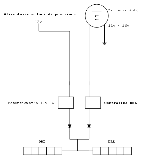

Eh purtroppo, ma comunque non è un problema perché come lo schema che ho fatto io la parte di circuito originale ( quindi quella parte con la centralina ) la vado ad escludere con un relè a monte che seziona l'impianto dividendolo in 2. La parte di destra ( potenza 100% ) e la parte di sinistra ( potenza al 50% ), quindi della centralina non mi importa nulla.

[12] Re: Circuito riduzione potenza applicabile ai DRL
Messaggioda Foto UtentePalo89cb » 22 nov 2011, 15:25
Ecco lo schema con FidocadJ (in questa situazione sono accese le posizioni:

[13] Re: Circuito riduzione potenza applicabile ai DRL
Messaggioda Foto UtenteCandy » 22 nov 2011, 18:41
L'uso del relè di commutazione darebbe un bruttissimo effetto visivo, ma fai come credi...
Il link che hai postato è appunto un regolatore di tensione PWM.
Attenzione che tagliare via così brutalmente i LED alla centralina puoi dare luogo poi a segnalazioni sulla plancia... Prima farei una prova.

[14] Re: Circuito riduzione potenza applicabile ai DRL
Messaggioda Foto UtentePalo89cb » 22 nov 2011, 19:05
1)Che intendi per brutto effetto visivo?che altro tipo di relè posso usare?
2)io non taglio via i led perché appunto i led dovrebbero spegnersi invece io li riaccendo ma in modo "attenuato" e i DRL non sono di serie quindi nessuna segnalazione sulla plancia

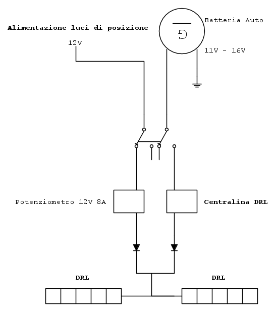

[15] Re: Circuito riduzione potenza applicabile ai DRL
Messaggioda Foto UtentePalo89cb » 22 nov 2011, 19:11
In effetti ora mi hai fatto pensare a quest'altro schema:
perché utilizzare un relè se la centralina, quando accendo le posizioni esclude automaticamente le DRL! così mi risparmio il relè e il circuito fa lo stesso lavoro giusto?

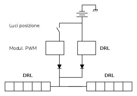

[16] Re: Circuito riduzione potenza applicabile ai DRL
Messaggioda Foto UtenteCandy » 22 nov 2011, 22:46
Gli schemi, anche se delle bozze, falli meglio.
Verifica la corrente totale dei LED, ma non dovrebbe essere difficile da fare.

[17] Re: Circuito riduzione potenza applicabile ai DRL
Messaggioda Foto UtentePalo89cb » 23 nov 2011, 0:50
candy il tuo schema è sbagliato perché le luci di posizione non vengono direttamente dalla batteria. Poi lo rifaccio meglio. Ma secondo te può andare bene cioè teoricamente funziona, fa il suo lavoro?

[18] Re: Circuito riduzione potenza applicabile ai DRL
Messaggioda Foto UtenteCandy » 23 nov 2011, 0:57
Che io sappia la fonte di energia in auto è una...
Ma secondo te può andare bene...
Avevo detto di fare una verifica.
