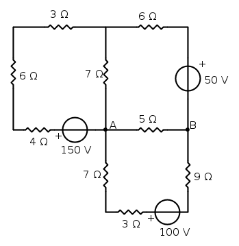

[b]Scusatemi ragazzi... non sono il tipo che vuole già la pappa pronta... ma proprio thevenin non l'ho capito bene.... potete spiegarmi come risolvere questo circuitoo... che cel'ho nel compito domani? grazie mille.
inizialmente tolgo il ramo AB per calcolarmi la ReqAB..... poi come continuo? vi ringrazio tanto...

Condizioni necessarie:
1. Ridisegna il circuito con FidoCADJ
2. Abbozza la soluzione
Ciao.
Paolo.

Nonostante sia d'accordo con Paolino, cerco di darti almeno una traccia della soluzione.
dapprima rimuovi la sottorete delimitata dai morsetti A-B e calcoli la E_th=V_AB.
dopo rendi passiva la rete, ricordando che agli effetti esterni disattivare un generatore di corrente significa renderlo equivalente ad un circuito aperto e disattivare un gen di tensione significa cortocircuitarlo, trovi la Z_th che in tal caso è una R_th eseguendo serie e paralleli delle resistenze.

Messaggioda Foto Utentelillo » 25 nov 2011, 12:33
è brutto lasciare i thread così, e dubito che raffaele955 accetterà le condizioni, e poi, a quest'ora il compito lo avrà brillantemente terminato :-P
senza usare Thevenin ma un altro teorema:
\mathrm{V_{AB}=\frac{(\frac{150}{13}+\frac{100}{19})(\frac{1}{6})-(\frac{50}{6
}-\frac{100}{19})(\frac{1}{13}+\frac{1}{7})}{(\frac{24}{95}+\frac{1}{13}+\frac{1}{7})(\frac{24}{95}+\frac{1}{6})-(\frac{24}{95})^{2}}\ \cong\ 15.83\ V}
da cui la corrente:
\mathrm{I=\frac{15.83}{5}\ \cong 3.17\  A}
da A verso B.
può darsi che abbia sbagliato qualche conto, tutte quelle frazioni mi danno alla testa :-M
OT: ma perché non riesco a inserire le lettere greche in uno schema fidocad? invece di \Omega mi esce la W ||O

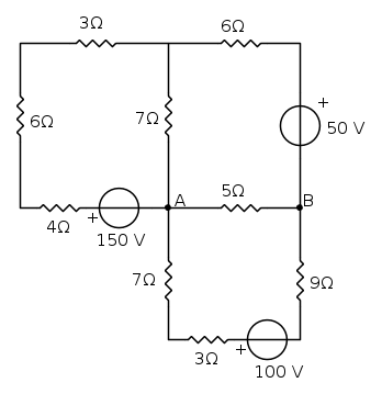

[10] Re: Ragazzi non riesco a risolvere questo circuito :@
Messaggioda Foto Utenteasdf » 25 nov 2011, 12:44
lillo ha scritto:OT: ma perché non riesco a inserire le lettere greche in uno schema fidocad? invece di \Omega mi esce la W
Foto Utentelillo, a me esce \Omega, però credo (forse) di aver usato un "modo" differente dal tuo per inserirla.
