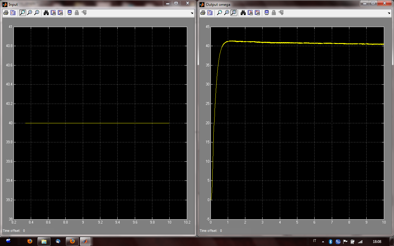

Riesci a postare i risultati così vediamo se vanno bene? :)
Tipo uno scope con riferimento di velocità e velocità effettiva, uno con la corrente e uno con la tensione...

Messaggioda Foto Utentekingofthedark » 25 nov 2011, 19:20
ECCOLI...

Messaggioda Foto Utentetuloski » 25 nov 2011, 19:22
Si dai...accettabile...potresti tarare meglio i regolatori per avere una dinamica più veloce e per eliminare la coda di assestamento, però dipende da quello che vuoi ottenere.
