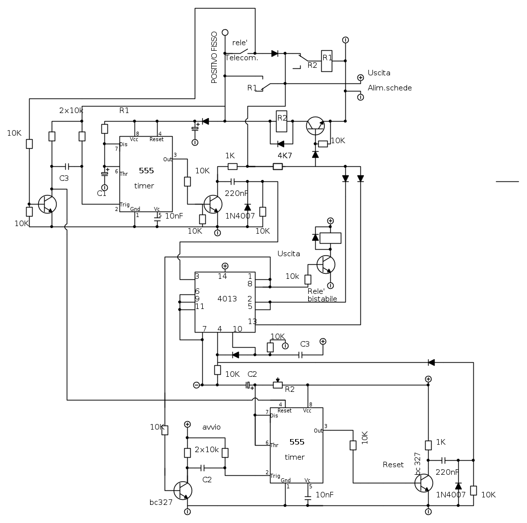

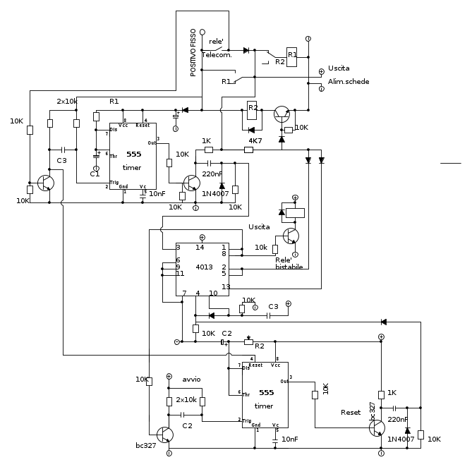

Penso di aver trovato una soluzione semplice.
Se il pin4 (Reset) del 555 che stabilisce il tempo massimo
(non quello dei 2s) viene portato a "0", interrompe
la temporizzazione, quindi forza a "0" anche l'uscita
del 4013 e ferma tutto.
Allora basta staccare questo pin dal +12V e collegarlo
al collettore del transistor che inverte il segnale
del telecomando (cioè il transistor che fornisce
il trigger al 555 dei 2s).

Sì, la modifica è così.
