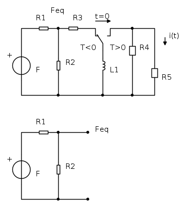

Mi sembra di aver capito che il tuo problema principale sia comprendere esattamente cosa è e a cosa serve Thevenin. Prova a guardare qui per cominciare.

si ma non so come si fa, per questo chiedo aiuto! potresti spiegarmi? in pratica io devo trovare la I(0) da inserire nell'equazione della corrente in funzione del tempo, e la I(0) dipende appunto dal circuito a regime prima che il deviatore scambi posizione. come calcolo la Feq?

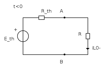

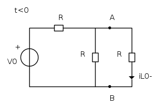

Il circuito sarebbe questo...
Volendo usare Thévenin, è opportuno applicarlo ai morsetti A-B...
E_{th} = \left( \frac{R}{R+R} \right) \, V_0
R_{th} = \frac{R}{2}
essendo la E_{th} la tensione a vuoto in corrispondenza dei morsetti A-B e R_{th} la resistenza equivalente "vista" dai morsetti AB dopo aver cortocircuitato il generatore di tensione....
In questo modo si ottiene la rete così modificata...
A questo punto, puoi procedere con il calcolo della i_L(0_-)
i_L(0_-) = \frac{E_{th}}{R+R_{th}}=\left( \frac{V}{2} \right) \cdot \left( \frac{1}{R+\frac{R}{2}} \right)
ovvero, come avevo già scritto nel post [16], ottieni...
i_L(0_-) = \frac{V}{3R}
Spero che ti sia chiaro il procedimento.... O_/

platinumdj ha scritto: come calcolo la Feq?
Rifletti bene sulla seconda parte del disegno sottostante e calcola la sua Feq. Essa sarà anche la Feq del tuo circuito perché... (continua tu)

[25] Re: fisica 2 calcolare espressione corrente I(t)
Messaggioda Foto UtentePiercarlo » 9 dic 2011, 1:12
Per non scombinare ulteriormente le cose: il procedimento usato da Lele è quello completo che ti porta alla soluzione di questo esercizio. Valuta però anche il mio "incompleto" e completalo per arrivare al risultato di Lele. Se riuscirai a far questo avrai in mano il bandolo della matassa per affrontare tutti i problemi di questo tipo (che nei circuiti elettrici vengono fuori a carrettate).

[28] Re: fisica 2 calcolare espressione corrente I(t)
Messaggioda Foto UtenteLele_u_biddrazzu » 9 dic 2011, 1:22
Foto Utenteadmin purtroppo mi rendo conto che il disegno da me effettuato è fuorviante... Per morsetti AB intendo dire quelli leggermente a valle della resistenza trasversale; pertanto, per il calcolo della i_L(0_-), tale resistenza non viene più presa in considerazione.
