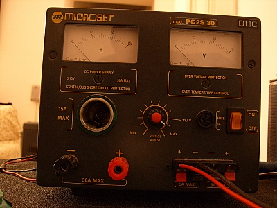

[12] Re: Come ricaricare una batteria al piombo?
Messaggioda Foto Utenteroberto5879 » 8 dic 2011, 16:51
L' alimentatore e' di quelli regolabili da 3 a 12 volt .Ma quando lo regolo a 7 volt scende a 5 volt quindi lo devo regolare a 9 volt per farmelo trovare a 7 volt?

[13] Re: Come ricaricare una batteria al piombo?
Messaggioda Foto Utenteg.schgor » 8 dic 2011, 17:04
Evidentemente il tuo alimentatore non ha potenza sufficiente
per mantenere la tensione di carica: il pericolo (oltre al
surriscaldamento dell'alimentatore)è quello di superare
(quando è carica) la tensione massima ammessa dalla batteria.
Dovresti misurare la corrente erogata quando è predisposto per 7V

[14] Re: Come ricaricare una batteria al piombo?
Messaggioda Foto Utenteroberto5879 » 8 dic 2011, 17:12
a 7 volt scende a 4.40 volt, ma quello che volevo capire che uscita devo mettere quando la ricarico se a 7 volt e lasciarlo a 4.20 volt oppure devo aumentare il tensione a 9 volt per portarlo sotto carica a 7 volt cioe se la batteria quando viene messa sotto carica il tester mi deve segnare 4.20 volt o 7 volt?

[15] Re: Come ricaricare una batteria al piombo?
Messaggioda Foto Utenteg.schgor » 8 dic 2011, 18:53
Ti ho chiesto di predisporre l'alimentatore per 7V (a vuoto),
poi attaccare la batteria e misurare la corrente .
Puoi farlo?

[17] Re: Come ricaricare una batteria al piombo?
Messaggioda Foto Utenteroberto5879 » 9 dic 2011, 2:57
ad un voltaggio_(NO! Si dice tensione!).. non sono io che lo scrivo ma me lo trovo dopo.comunque ho avuto questo ma non so se va bene ne se devo mettere a 7 volt o a 9 per portarmi a 7 volt.Ho provato con questo alimentatore con il tester lo messo ha 7 volt l' alimentatore senza batteria poi con la batteria rimisuro e mi da 6,50/51 volt.Ma quello che non capisco una batteria quando viene messa sotto carica va applicato lo stesso tensione dell batteria?Cioe se prendo una batteria da 9 volt la devo caricare a 9 o a 10 volt oppure devo metterla sotto carica e poi regolarla a 9 volt?Grazie.

[19] Re: Come ricaricare una batteria al piombo?
Messaggioda Foto Utenteg.schgor » 9 dic 2011, 11:01
Foto Utenteroberto5879, continui a non capire il problema:
non devi guardare la tensione, ma la corrente di carica.
Se la tensione dell'alimentatore da vuoto (senza batteria)
a carico (con batteria) scende di diversi volt, vuol dire che
l'alimentatore dà il massimo di corrente che può dare (e
potrebbe surriscaldarsi).
Ma c'è un'altra considerazione; è mai possibile che una batteria
da 6V nominali. scenda a 4.5V (se è così è da buttare!)
Per ultimo ripeto, la tensione a vuoto dell'alimentatore non deve
superare i 7V, altrimenti potrebbe danneggiare la batteria
quando raggiunge la massima carica.
