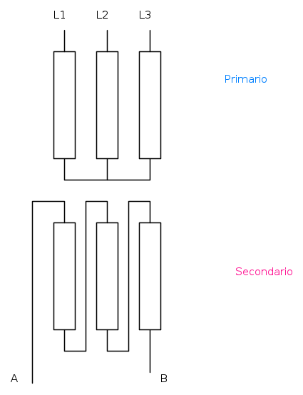

Mi è sorto un dubbio riguardante la possibilità di alimentare un quadro distante 600m dal contatore, questa nuova realizzazione si aggiunge ad una rete esistente.
Se realizzo la linea in trifase ovviamente risparmio rispetto alla monofase, il problema sta nel fatto che a valle non ho (per il momento) carichi trifase, per cui mi chiedo:
1)forse è il caso di installare all'arrivo un trasformatore tri-monofase per non squilibrare la rete (passatemi il termine)
2)quanto costa questa eventuale soluzione
Spero di essere stato chiaro.
Linea trifase + trasformatore 3/monofase

Il trasformatore Scott permette grossolanamente di recuperare parte della potenza nominale della linea di trasporto, rendendola disponibile ad un carico monofase. Per il vero non si raggiunge la potenza nominale della linea, come potenza utile, perché la correntedella colonna centrale del trasformatore è più alta delle restanti due colonne lateriali. Questo trasformatore è più adatto se i carichi monofase fossere due; tantè che si chiama anche trasformatore trifase/bifase.
Il suo uso ha senso solo se il carico monofase ha una potenza superiore a quella trasportabile da una singola fase della linea. Se invece i singoli carichi monofase non superano la potenza monofase della linea, si possono collegare in modo distributo, e nessun problema si pone.
Il costo del trasformatore è relativamente basso, ma come dicvevo non è convertibile tutta l'energia in monofase, quindi, tanto vale rivalutare la sezione della linea trifase per trasportare la corrente utile, anche se 600 m sono davvero tanti in B.T.

Al momento bisogna alimentare solo una pompa da 6 kW/monofase, posta nel locale tecnico, per questo ho pensato alla soluzione del trasformatore 3/monofase; facendo una simulazione col programma ho una linea trifase da 16mmq oppure una monofase da 95mmq, considerando i 600m...
Allora posso utilizzare questo schema:
