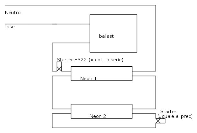

Ciao a tutti! Allora brutta notizia... ho comprato il ballast nuovo... sembra bello, pagato 5.90€ in un negozio di elettronica ma... il problema persiste!
Il B_allast sembra giusto c'è scritto "1x36/40W , 2x18/20W" e c'è pure il disegno dei neon in serie!!!
Riassumendo lo schema sembrerebbe corretto... C'è il ballast con in parallelo ai suoi morsetti il condensatore in foto... un morsetto del ballast va allo starter (per colelgamenti in serie... e funzionano perché accendono gli altri neon... ) e da li ad un morsetto del primo neon sula parte destra. dall'altro morsetto sulla parte destra del primo neon c'è un filo che lo collega al morsetto (sempre a destra) del secondo neon. E' piu complicato a dirsi che a farsi: l'altro morsetto a destra del secondo neon va a collegarsi allo starter (al SUO starteer, a quello del secondo neon) e lo starter al morsetto a sinistra del secondo neon. l'altro morsetto del secondo neon a sinistra al morsetto sempre a sinistra del primo neon. Infine il morsetto rimanente (sinistra del primo neon, quello rimasto) viene collegato alla 220 V.

holyhope ha scritto:C'è il ballast con in parallelo ai suoi morsetti il condensatore in foto... un morsetto del .....
è molto più semplice e chiaro disegnar euno schema utilizzando fidocadj, le info pe rfidocadj le trovi nell barra dei menu in alto alla voce Help,

holyhope ha scritto:QUALCHE CONSIGLIO????!!!! -(
a parte verificare i collegamenti secondo lo schema indicato sul reattore bisogna accertarsi di aver utilizzato uno starter adeguato alla connessione serie dei tubi.
Ok, ho fatto lo schema! Non sono molto esperto di questo proramma in genrre uso labview o matlab/simulink o Tina come interfacce visuali. comunque dovrebbe vedersi in allegato lo schema!
Ecco dopo vari tentativi dovrebbe esserci:

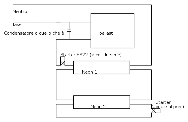

Scusatemi lo schema piu corretto è questo:
(avevo dimenticato il condensatore... non so se è un condensatore vero e proprio ma dalla forma sembra di si, comunque c'è la foto nella prima pagina, primo post)

Scusate è una cosa importante e abbastanza urgente. Il componente in foto che io chiamo "condensatore" che cos'è? Non so più tanto sicuro che sia un condensatore perché in tutti i circuiti elettrici per i neon in serie non prevedono nessun condensatore (o altri coomponenti fuori dal ballast e starter)... cos'è di preciso?
C'è scritto anche: 0.047micro K.... Se fosse un condensatore non dovrebbe essere in farad?
Una induttanza è in simens [s], ohm [omega] non so a cosa possa riferirsi!

holyhope ha scritto:C'è scritto anche: 0.047micro K..
queste minime indicazioni ed il relativo contesto lasciano supporre che sia un condensatore,
holyhope ha scritto: Se fosse un condensatore non dovrebbe essere in farad?
in teoria si , ma poiché l'unità di misura del Farad non è molto comoda nelle applicazioni pratiche si utilizzano i sottomultipli quali appunto il
(picofard),il
(microfarad) ed il

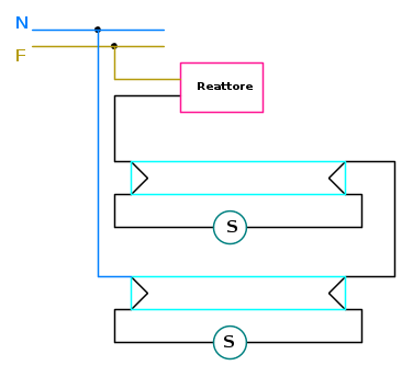

(nanofarad) , poi si aggiunge il codice adottato per i condensatori per indicar eil valore di capacità che varia a seconda della tipologia di condensatore.forse un'immagine del componente detto condensatore può aiutare...
in genere il collegamento serie di due tubi al neon segue lo schema in cui ogni tubo ha in serie il suo starter fra i due catodi
