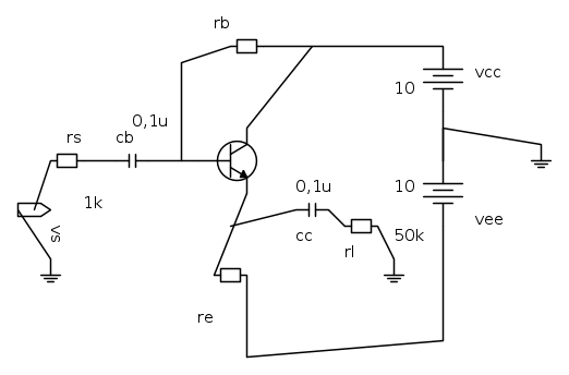

stavo cercando di calcolare il guadagno di questo amplificatore a BJT ma non riesco a capire come trovare la tensione su RL

ecco il disegno
mi date qualche dritta su come trovare il guadagno a medie frequenze? in particolare come trovare la tensione su rl?

Sai calcolare i parametri differenziali del transistore?
A medie frequenze puoi considerare il condensatore di disaccoppiamento un cortocircuito.

Per trovare l'amplificazione a media frequenza, quindi avendo gia` linearizzato tutto il circuito, devi come prima cosa calcolare il punto di funzionamento a riposo del transistore, quindi apri tutti i condensatori, guardi solo la continua, calcoli Ic e da li` i parametri differenziali del transistore (rpi e gm).
Poi passi al segnale: metti a zero tutte le tensioni costanti, quindi le batterie diventano dei corticircuiti, consideri tutti i condensatori in cortocircuito e vedi che circuito salta fuori: verra` uno stadio a collettore comune, con un carico che dipende da Re ed Rl, sull'ingresso hai un partitore di tensione prima del transistore, puoi ad esempio fare un equivalente Thevenin della maglia di ingresso in cui c'e` Rs e Rb e poi usi i risultati noti dello stadio a collettore comune.
Se tracci le righe di connessione dritte, lo schema e` migliore :)
Che cosa stai studiando? Se sei all'uni, ateneo, facolta`, corso di laurea, materia e libro di testo. Se sei alle superiori, scuola, corso, materia e libro di testo :)

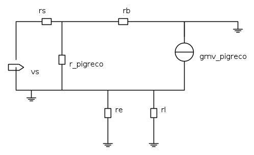

il modello equivalente è corretto?

No. Suggerisco di raddrizzare i componenti, al posto del generatore di corrente rotondo negli ultimi anni e` entrato in uso la forma a rombo per i generatori pilotati.
Cio` detto tu rispondi alle domande che ho fatto (tutte e 5) e io ti dico perche' il circuito equivalente non e` corretto.

3 su 5, non un granche' per un ingegnere.
Dove e` collegato il generatore di segnale Vs nel circuito originale? E in quello equivalente?
Dimenticavo: il generatore pilotato a rombo non e` presente, bisogna farlo con 5 segmenti.
hai ragione, nel circuito equivalente andrebbe a massa
