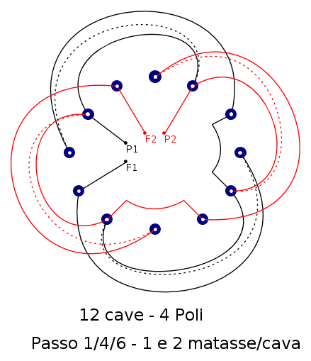

Messaggioda Foto UtenteRos09 » 27 dic 2011, 3:20
Allora, con i dati di avvolgimento che ti ho fornito(post 2) puoi tranquillamente far girare il motore nei due sensi senza avere differenza di "prestazioni" invertendo le uscite di lavoro oppure quelle di avviamento, è pur vero comunque che con questo sistema i fili da invertire diventano quattro, "incasinando" un po' il il circuito invetitore.
Intanto, ho pensato di risolvere il problema con un altro schema "avvolgimenti identici" 4 poli 12 cave, sono riuscito a farlo con Fidocadj :mrgreen:
Come detto in precedenza, purtroppo non sono in grado di dirti se funziona,non posso provarlo perché non ho motori cosi' piccoli in officina.
Fammi sapere.Ciao.

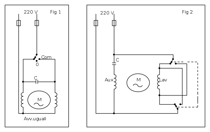

[18] Re: Avvolgimento 4 poli su motore asincrono monofase
Messaggioda Foto UtenteStefanoSunda » 27 dic 2011, 11:25
Amaz scrive
I due avvolgimenti devono essere uguali in quanto devo avere stesse prestazioni in ambo i sensi di rotazione.
Se devi riavvolgere a nuovo il motore, sapendo che deve funzionare per un paranco, o per un cancello scorrevole, gli avvolgimenti è meglio che siano uguali, l’azionamento a mio parere deve essere come schema Fig 1.
Non ho capito.. perché secondo te non posso invertire il senso di rotazione ad un motore monofase con avvolgimenti di lavoro e avviamento diversi?
In questo caso l’inversione si può fare anche come Fig. 2.
Secondo me, si può fare entrambi le maniere.
