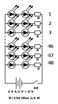

[17] Re: Strisce di led in parallelo
Messaggioda Foto Utentemir » 8 gen 2012, 10:28
Spero che [user]gohan[/user] non me ne voglia se ho riaperto questo topic, l'intento è quello di consentire a Foto UtenteDomine86 un'ulteriore possibilità di proseguire la sua discussione in merito alla richiesta in questa sessione piuttosto che attraverso gli MP che hanno tutt'altro scopo rendendo così comune a tutti la partecipazione al problema.
Pertanto aggiorno il topic riportando gli MP interessati:
Domine86 ha scritto:ciao scusami ho letto le guide e quello che hai scritto tu ma parlate sempre di led in serie?! ho dovuto cercare su internet per capire come calcolare la resistenza per i led in parallelo,non avrei mai capito che bisognava dividere l'intera formula (Vb-Vl )/Il con il numero totale dei led ossia [(Vb-Vl )/Il]x n°led. detto questo ho calcolato la resistenza nel mio caso ossia 3 ohm(in eccesso) visto che o 96 lede in parallelo. ho visto che hai scritto una formula per la potenza assorbita dai led..ma nel mio caso è abnorme come faccio? sono tipo 2,4 A quanto mi durerebbe una batteria da 9V? mi hai consigliato la batteria da 4,5 V sarebbe l'3LR12? se ne metto 2 in serie come hai detto non succede nulla vero? ho letto che è rischioso mettere le pile in serie potrebbero esplodere. scusami e grazie mille per l'aiuto sto diventando pazzo
Foto UtenteDomine86,le discussioni è molto meglio proseguirle nei topic e non in MP!
solo per questa volta e considerando che hai fretta, ti rispondo.
se come dici hai 96 diodi led, considerando una tensione di alimentazione per ogni diodo led di 3,3 V ed un'intensità di corrente di 20 mA , ed una tensione di alimentazione di 9V dovresti realizzare un circuito con :
48 rami in parallelo, ed ogni ramo con dued diodi led in serie e per ognuno di questi rami un resistore da 150 Ohm 1/4 W. lo schema è di seguito rappresentato ovviamente non con tutti e 48 i rami.. :D ...
Domine86 ha scritto:mi hai consigliato la batteria da 4,5 V sarebbe l'3LR12? se ne metto 2 in serie come hai detto non succede nulla vero? ho letto che è rischioso mettere le pile in serie potrebbero esplodere.
le batterie in serie si possono mettere, non esplodono, l'importante è rispettare alcune condizioni:
-seguire attentamente le polarità, cioè il "+" della prima batteria andrà collegato con il "-" della seconda,
-le batterie "devono " essere identiche, cioè stesso tipo di batterie e devono avere la stessa carica, ovvero acquistate nuove contemporaneamente
pertanto collegandole in serie otterrai la tensione risultante di 2 x 4,5 = 9V ma avrai una capacità maggiore offerta dal tipo di batteria ovvero circa 4,4 Ah.
considerando i 96 diodi led avrai un consumo stimato di 96 x 0,02 A = 1,92 A il che significa poco più di due ore di autonomia!
IMPORTANTE, fai attenzione alle polarità dei diodi led, e MOLTA attenzione ai conduttori che utilizzerai per collegarli, poiché i conduttori che partono dalla batteria per supportare tutto il ramo di diodi led dovranno reggere tutto l'assorbimento di 1,92A pertanto non utilizzare sezioni troppo sottili,....pericolo surriscaldamento eccessivo dei conduttori e conseguenze ben note di incendio !!!!!
[18] Re: Strisce di led in parallelo
Messaggioda Foto Utentemir » 8 gen 2012, 10:39
Domine86 ha scritto:grazie per la risposta...mi dispiace per il pm m il topic è stato chiuso e se devo riaprirlo per farmelo richiudere è inutile..su internet lo schema a due led un sito me l'ha fatto..il problema è che li devo mettere tutti singoli in parallelo. io alla sezione del filo non c'ho pensato e sinceramente non ne so proprio nulla come capisco che sezione devo usare? io volevo usare proprio quelli fini tipo i fili elettrici dei cavi LAN
il topic come vedi è stato riaperto pertanto si può proseguire la discussione,evitando che venga richiuso.. ;-)
la sezione da utilizzare deve essere scelta in virtù dell'assorbimento in gioco, nel Tuo caso l'assorbimento complessivo di 1,92A non può essere soddisfatto dalla sezione di un conduttore di cavo Lan, ma ci vorrà un conduttore unipolare di sezione adeguata, particolarmente per i conduttori che partendo dal pacco batterie andranno ad alimentare la rete di parallelo dei diodi led.
Come già detto non ho esperienza di cosplay, pertanto immagino che i gruppi di diodi led andranno distribuiti in diverse parti, quindi si dovranno cosniderare delle zone composte da un certo numero di gruppi di diodi led,(complessivamente 48 gruppi di due diodi led in serie con un resistore di 150 Ohm) comunque sempre tutti in parallelo fra di loro, pertanto direi che considerando una lunghezza massima ipotetica di 5 m i conduttori che dal pacco batterie andranno ad alimentare il primo ramo del parallelo dovranno avere la sezione di 1 mm^{2} e la restante distribuzione si potrebbe utilizzare la sezione di 0,5 mm^{2} facendo molta attenzione ad utilizzare conduttori con isolamento del tipo non propagante l'incendio.
