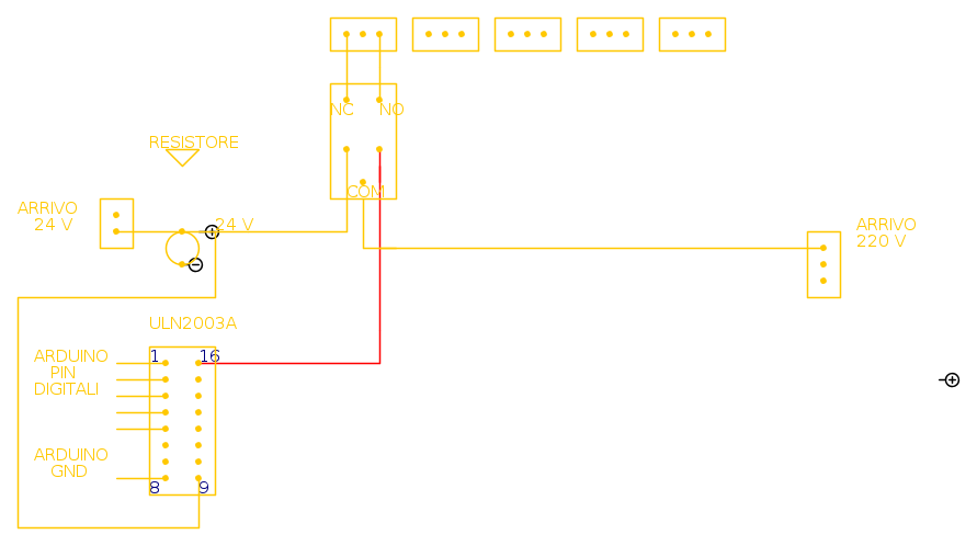

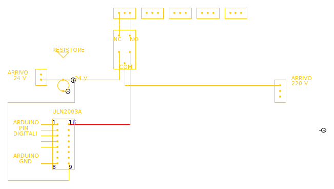

Ragazzi veramente grazie per l'aiuto che mi date,avete tutti ragione bisogna studiare e studiare prima di voler fare qualcosa come nel mio caso, mi sà che sono partito troppo sparato (proprio con il piede sbagliato) e per questo stò ricominciando da 0. Ora stò cercando di utilizzare Fidocad ho disegnato il primo spunto da farvi vedere ma penso che ho commesso ancora errori e (spero di aver capito come inserirllo qui nel forum) fatemi sapere
simon77blitz
15 1 4 - Messaggi: 32
- Iscritto il: 7 gen 2012, 11:31
Lo schema lo hai correttamente inserito nel forum ma, il colore dove lo hai preso?
Solitamente si disegna in nero che e' il colore piu' evidente e visibile; i colori servono solo per evidenziare qualche particolare e per altri scopi.
Io faccio fatica a leggerlo cosi',
E poi, visto che ci siamo, ma quel rele' che hai disegnato, di che tipo sarebbe?
Perche' hai messo l'ingresso della 230V tra i piedini della bobina?
P.S. ho visto che [user]gohan[/user] ti ha gia' corretto gli errori fatti nella tua descrizione; quindi aggiusta un po' lo schema cosi vediamo di andare avanti.

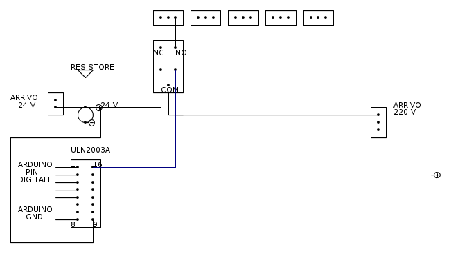

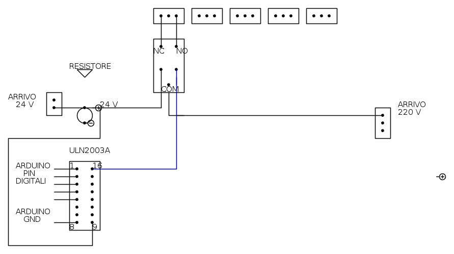

Per voi sarà una cosa banale ma io sono felicissimo e ancora non ci credo che ho iniziato a disegnare con Fidocad e sopratutto che sono riuscito ad inserire il disegno nel form ora riprovo ad inserirllo di nuovo il disegno e ho corretto il colore ho lasciato solo il blu per far capire che è il filo che va all'integrato (l'integrato che stò usando è ULN 2003A 24 V ed è con 16 piedini in totale)
simon77blitz
Beh, c'e' ancora qualcosa che non va ma, nell'insieme, mi pare che ci siamo.
Ora vorrei sapere da te cosa ancora non hai capito in modo da perdere il minor tempo possibile.
P.S. non hai risposto alla mia precedente domanda.
Attenzione che la fonte di alimentazione deve essere la stessa sia per i relè che per Arduino. A questo ti conviene mettere un regolatore da max 9 -10V di output, ma per dirlo con esattezza serve sapere quale modello usi. Infine, i GND devono essere in comune, altrimenti non funziona, e dicci quale Arduino usi se non la vuoi rompere.
Per quanto riguarda della 220 V collegata al piedino centrale ho capito che andasse messo cosi se mi sono sbagliato corregetemi il piedino centrle si chiama COM.
Se lo schema che ho realizzato fino ad ora va bene vorrei sapere dove devo collegare le masse sia della 220 V che quella della 24 V e se va bene il GND di arduino mega dove lo HO collegato.
