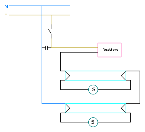

Messaggioda Foto Utentemir » 26 dic 2011, 11:43
holyhope ha scritto:sapete dirmi altre info?
credosia già stato detto tutto il possibile,e ribadisco quanto detto e ridetto anche da Foto Utenteelettrodomus ovvero ricontrolla tutte le connessioni ed il cabalggio, lo schema lo hai serigrafato anche sul reattore:
schema 2 tubi fluo in serie.JPG (3.27 KiB) Osservato 9705 volte
[32] Re: Riparare una plafoniera...
Messaggioda Foto Utenteholyhope » 29 dic 2011, 23:06
Ciao ragazzi.... che rabbia... sapete qual era il problema? Il ballast difettoso... anche quello nuovo... il problema in questo ballast è che i furbi produtori hanno verniciato anche i contatti... Cioè ma vi rendete conto? Non so come si chiamano ma ho levato i "morsetti" bianchi a cui si collegano i fili e sotto c'erano i contatti del ballast interamente coperti di vernice... Ma che cavolo... li ho "carteggiati" minuziosamente con la forbice e la carta vetro ed ora funziona benissimo tutto... va beh... ho comprato tutti i fili nuovi, starter nuovi, pora neon e porta starter nuovi e poi alla fine era un problema del produttore... va beh! Tutto è bene quel che finisce bene (anche se col portafoglio piu vuoto, eheh!)
Ad ogni modo funzionano benissimo entrambi (sia quello con i due da 18w sia quelli con i due da 15w) sia con sia senza il condensatore di rifasamento... per sicurezza glilo lascio!
Ringrazio tutti per le numerose info!
una ultima domanda: il condensatore deve rimanere sempre sotto tensione, anche con i neon spenti? Mi spiego meglio: l'interruttore per accendere spegnere i neon lo devo mettere a valle (cosi rimane sempre alimentato) o a monte del condensatore? e di preciso dove?
Grazie!

[33] Re: Riparare una plafoniera...
Messaggioda Foto Utenteelettrodomus » 29 dic 2011, 23:25

[34] Re: Riparare una plafoniera...
Messaggioda Foto Utentemir » 30 dic 2011, 20:36
holyhope ha scritto:. sapete qual era il problema? Il ballast difettoso..
può succedere...l'importante è risolvere. :ok:
holyhope ha scritto:l'interruttore per accendere spegnere i neon lo devo mettere a valle (cosi rimane sempre alimentato) o a monte del condensatore?
segui lo schema di Foto Utenteelettrodomus
