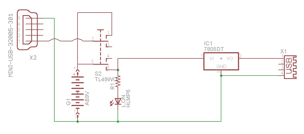

Chiedo scusa a tutti se non uso FidoCad ma non trovo tutti i simboli che mi servono e quindi allego un'altra immagine chiedendo ai moderatori di portare pazienza e prometto che è l'ultima... poi imparo ad usare FidoCad, PROMESSO!!! :D
QUESTO È QUELLO CHE DEVO FARE:
Senza titolo-1.jpg (51.07 KiB) Osservato 3560 volte
Il filo che va dalla mini USB allo switch non deve essere attaccato quando il filo che va dalla pila al 7805 è attaccato... spero stavolta di essermi chiarito!! Grazie a tutti per le risposte, spero di ricevere la risposta alla mia domanda :D
p.s. parlavo di fase e neutro per spiegarmi meglio :D ...sarà circa 1A se non meno :S

[16] Re: Microswitch... ma esiste??
Messaggioda Foto Utentemir » 12 gen 2012, 22:59
scusa Foto Utentemaggio93 ma lo switch S2 è un doppio deviatore con posizione centrale di riposo come abbiam visto da qualche topic corrispondono anche i numerini che ipoteticamente avevo inserito........
maggio93 ha scritto:p.s. parlavo di fase e neutro per spiegarmi meglio
in questo caso era meglio parlare di "positivo" e "negativo".

[19] Re: Microswitch... ma esiste??
Messaggioda Foto Utentemaggio93 » 12 gen 2012, 23:21
Ragazzi lo switch che ho messo io é messo a caso... me ne servo uno con poizione di off e che mi fa passare un polo positivo per volta... nello schema va tutto bene tranne lo switch.. :S

[20] Re: Microswitch... ma esiste??
Messaggioda Foto Utenteangus » 12 gen 2012, 23:32
Ti basta un semplice deviatore, con posizione centrale.
Tipo questo. http://it.rs-online.com/web/p/interrutt ... a/7023417/
Se usavi FidocadJ potevo modificarti anche lo schema...
