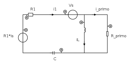

johnny90 ha scritto:...il mio dubbio era quello che sostituendo ad L la sua reattanza wL e a C -1/wC la j non mi compare....
Quando ti dicevo di sostituire all'induttanza e alla capacità le corrispondenti reattanze, intendevo dire che avresti dovuto studiare il circuito con il metodo simbolico dei fasori (quindi non scompare alcuna j).

Il problema di Cauchy serve per determinare l'andamento temporale complessivo della corrente, ovvero transitorio + regime; il metodo dei fasori viene utilizzato per la determinazione del solo andamento in regime sinusoidale.

Messaggioda Foto Utentejohnny90 » 14 gen 2012, 17:42
ciao,sto provando a risolvere il punto sui diagrammi di Bode,devo calcolare i diagrammi di Bode di: Il/Is e di V2/Vs,sto studiando il circuito :
ora,per studiare i diagrammi di Bode devo introdurre i fasori(e qui ci siamo :mrgreen: ),se i generatori non sono sinusoidali vengono sostituiti con un corto circuito...il mio problema è come al solito che matlab non riesce a risolvere il sistema di equazioni associato al circuito perché ho più variabili che equazioni però a me sembra di non aver dimenticato nulla,ora ve le riporto:
-R1*I_{s}+R1*I_{1}+Vs+i\omega*L*I_{L} +\frac{1}{i\omega*C}*I_{1}=0\\
R^{\,\prime}*I^{\,\prime}-i\omega*L*I_{L}=0\\
I_{L}+I^{\,\prime}-I_{1}=0
secondo voi cos'è che dimentico e che non fa risolvere il sistema??grazie
