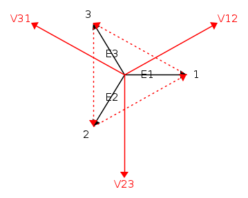

Anche se non hai ancora specificato cosa tu voglia conoscere il discorso di Foto UtenteRenzoDF in [6], è il procedimento da utilizzare.
Ammettiamo che tu voglia i fasori di corrente nella stella:
con riferimento al tuo schema otteniamo:
I_1=\frac {E_1}{Z_S}=11e^{-j0,64}\; A
quel -0,64 sono radianti, che corrispondono a -36,9°.
trovata questa, trovo inutile continuare a calcolare le altre due perché la simmetria delle tensioni, e l'equilibrio del carico, porta a una simmetria di correnti, lascio a te questa considerazione.
Stesso discorso per il carico a triangolo, dove per comodità parto da V32 che sarà disposta sull'asse immaginario (attento alla fase :!: ):
I_{32}=\frac {V_{32}}{Z_T}=26,5e^{-j2,5}\; A
e anche qui puoi fare lo stesso discorso di prima...

[12] Re: Risoluzione circuito trifase equilibrato
Messaggioda Foto Utentelillo » 15 gen 2012, 16:07
lillo ha scritto:I_{32}=\frac {V_{32}}{Z_T}=26,5e^{-j2,5}\; A
penso di aver scritto una cavolata:
considera la V23 che con E1 sull'asse reale risulta disposta in questo modo:
I_{23}=\frac {V_{23}}{Z_T}=26,5e^{-j2,5}\; A

Ragazzi vi ringrazio sempre per quello che fate penso di aver capito tutto in poche parole l'unica cosa che forse non ho capito io la V per trovarmi la stella uso 220 V dividendo per radical3 invece per quella del triangolo uso 380 Vc perche nel triangolo abbiamo la stessa tensione di linea e di fase ma diverse correnti giusto?

[18] Re: Risoluzione circuito trifase equilibrato
Messaggioda Foto UtenteMyShow » 16 gen 2012, 10:30
atta11 ha scritto:Edit RDF: Non quotare tutto!
:-? AMMESSO che 380 V sia la tensione STELLATA (ad esempio E_{1}) per la stella usi E_1=380 V per il triangolo devi calcolare la concatenata.
quindi se la tua E_1 è quella che io in [5] ho chiamato V_1 ed è E_1= 380 V allora E_2=(-190+j329,1)V e E_3=(-190-j329,1)V che sono le tue TENSIONI STELLATE.
Per il triangolo hai bisogno delle TENSIONI CONCATENATE che non sono altro che la differenza tra i fasori delle tensioni stellate avrò quindi che V_{21}=E_2 - E_1 =(-190+j329,1)-380=-570+j329,1 ecc...

Messaggioda Foto Utentelillo » 16 gen 2012, 10:41
la tua ultima domanda non è molto chiara (qualche virgola ogni tanto non fa male).
Il sistema che ci hai postato presenta una tensione concatenata di 380 V (tensione fase-fase).
La tensione di linea è 220 V (tensione fase-neutro), ricavata come hai detto, dividendo per \sqrt {3} la concatenata.
La corrente che circola dipende a quale delle due abbiamo sottoposto il carico.
Se il carico è collegato a stella a ogni impedenza è applicata una d.d.p. di 220 V.
Quando il carico è a triangolo, la tensione che insiste su ogni impedenza è invece di 380 V.
Ora, delle sole ampiezze non ce ne facciamo nulla, infatti siamo in regime sinusoidale e quindi ogni grandezza di questa circuito sarà caratterizzata anche da una fase.
Nel post dove correggevo il mio errore ho disegnato un mezzo diagramma fasoriale:
Da qui ad occhio puoi renderti conto delle fasi di ogni singola tensione del sistema.
@Foto UtenteMyShow penso tu abbia fatto il mio stesso errore iniziale, dove avevo considerato inverso il ciclo delle fasi. Inoltre l'ampiezza della tensione di linea non è 380 V, ma 220 V.
Resta comunque giusto il ragionamento di trovare le tensioni concatenate come differenza delle tensioni di linea.
