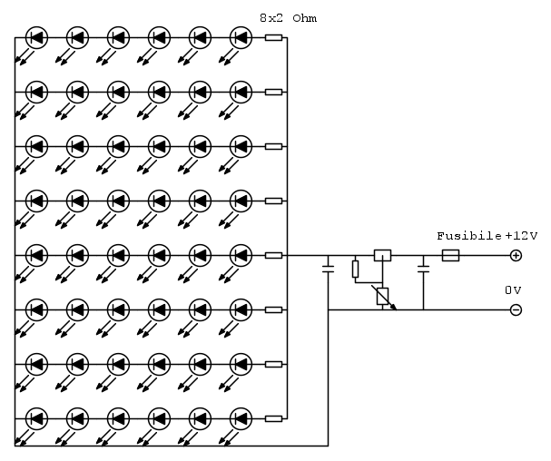

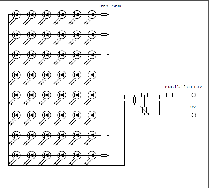

Allora, ho realizzato questo semplice circuito (i valori sono specificati meglio nell'immagine sotto). Perdona la grossolanità dello schema, ma non ho mai usato fidocadJ e questo è il mio primo tentativo. Cosa ne pensi?

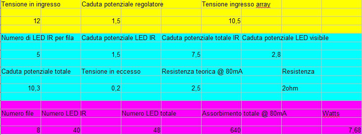

Qui invece ti posto i miei calcoli: sono corretti? :)

Bene lo schema, devi fare soltanto una cosa, quando l'alleghi non allegarlo come immagine ma come schema così che io lo possa importare e modificare. Per fare ciò devi selezionare lo schema (da FidoCadJ) con una finestra poi lo copi (con i tasti ctrl+C) e lo incolli (ctrl+V) dentro ai tag di FidoCadJ selezionabili dalla barra sopra alla finestra di testo tramite il bottone "fcd". In questo modo alleghi direttamente lo schema e chi interessato lo può modificare e riallegare senza starlo a ridisegnare
Se non sono stato chiaro trovi tutte le istruzioni in questo bell'articolo di
elettrodomus al paragrafo: Postare un disegno su EY.
Per quel che riguarda i calcoli ci sono un paio di problemi, il primo è che un normale led colorato con una corrente di 80mA si brucia all'istante, già 50mA sono eccessivi (mi ero scordato di dirtelo) bisogna quindi scegliere un led ad alta luminosità che possa funzionare a quelle correnti.
Il secondo aspetto è che una "tensione in eccesso di solo 0,2V è poca e rischi di non accendere qualche colonna (dipende dalle tolleranze dei led). Meglio avere un margine di almeno 1,5 o 2V.
Comunque se mi dici di che colore vuoi il led colorato (oppure se l'hai già scelto mi alleghi il link al datasheet) possiamo guardare insieme su RS per individuare quello giusto, poi rivediamo i calcoli e ti spiego come calcolare il valore delle resistenze...

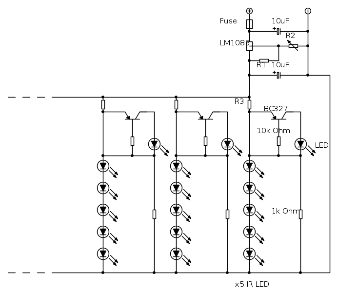

In ogni caso ho provato ad ideare un circuito che potesse essere "definitivo", sempre che sia giusto ovviamente: cosa poco probabile
Il valore di R3 dovrebbe essere di 60 Ohm, per avere una corrente di 50mA per colonna. Avendo 5 LEDs per colonna, raggiungerei le 80 unità con 16 colonne. Questo implica che la corrente totale nel circuito sarebbe di 800mA, direi abbastanza sotto al limite di 3A del regolatore. Un fusibile da 1A andrebbe bene secondo te?. A questo punto però avrei bisogno di una mano per ottenere i valori di R1 e R2, oltre che ovviamente la conferma che non ho scritto castronerie

Non ho mica capito che cosa fanno quei transistori. Se vuoi alimentare delle stringhe di led, prova a dare un'occhiata a questo articolo (a anche ai 3 precedenti)
Se ti riferisci ai BC327, lo scopo del circuito è quello di accendere il LED visibile (non IR) nel caso in cui dovesse saltare uno dei LEDs infrarossi della colonna corrispondente :) Questo ovviamente perché i LEDs sono invisibili quindi non mi accorgerei se saltasse una colonna :). Ritieni che sia sbagliato il circuito? :) Sono alle prime armi e sto imparando anche grazie a questo forum, quindi è molto probabile

Prima di leggere l'ultimo messaggio stavo rispondendo dicendo che per me non valeva la pena complicare tutto perché è raro che i led si rompano se sono alimentati correttamente. Ora non so più cosa rispondere
Pax1601 dicci se pensi sia indispensabile e troviamo la soluzione altrimenti facciamo accendere un led che funga da allarme quando una qualsiasi delle 20 colonne va fuori uso...
