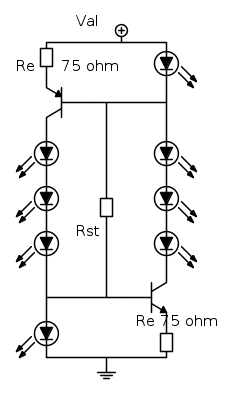

Stringhe a corrente fissa
L'idea base per alimentare delle stringhe a corrente fissa usando transistori bipolari e` di fare un generatore di corrente a 1 transistore. La tensione "stabile" per generare la corrente puo` essere presa da un altro led, alimentato pure lui a corrente costante e facente parte di una seconda stringa. In questo modo si risparmia un riferimento di tensione (zener o integrato di riferimento).
La corrente richiesta in questo esempio e` di 21mA, e in queste condizioni i led usati fanno cadere una tensione media di
Con una tensione di alimentazione minima di 12V, al massimo si possono mettere in serie
avendo ancora una tensione di 1V per il generatore di corrente. Uno specchio di corrente potrebbe lavorare con questa tensione di headroom. In questo caso tuttavia non abbiamo una corrente di riferimento, ed e` necessario usare un circuito a transconduttanza, la cui tensione di ingresso, come scelto prima, e` quella di un led.
Dato che si usa come tensione "fissa" la tensione di un led, bisogna tenere presente che la tensione di base del transistore sara` di 2.2V, e il collettore al minimo potra` scendere a 1.9V senza saturare il transistore. Questa limitazione da` un numero di led collegabili in serie sul collettore pari a
led soltanto. Con una corrente di 7mA, caduta di tensione di 1.9V su ogni led, avremmo potuto mettere 5 led sul collettore.
Lo schema iniziale, supponendo di avere un led alimentato a 21mA e utilizzabile come riferimento di tensione, e` il seguente:
Il valore della resistenza di emettitore RE e` dato da
e quindi si va sul valore commerciale di
. La tensione
e` stata assunta di .65V, ma ovviamente e` un valore incerto. Nel calcolo, come detto in precedenza, si e` considerato
e quindi corrente di collettore praticamente uguale a quella di collettore. Analogamente si puo` trascurare la corrente di base rispetto a quella che scorre nel led di polarizzazione.
Useremo l'ipotesi di
in tutto questo articolo.
In questo schema, se la temperatura ambiente cambia, varia la
ma varia anche, con lo stesso segno, la tensione del led di riferimento, e questi due effetti parzialmente si compensano. La compensazione e` solo parziale perche' il coefficiente di temperatura della
vale circa
mentre il coefficiente di temperatura del led e` compreso nell'intervallo
e piu` [2] e cambia con la tecnologia del led. La compensazione per le variazioni della temperatura ambiente non e` perfetta, ma meglio di nulla.
Rimane il problema di chi alimenta (a corrente costante) il led di riferimento. La risposta e` che avendo una richiesta di tanti led, si puo` mettere una seconda stringa che includa il led di riferimento per la prima stringa. E gia` che ci siamo la seconda stringa puo` usare come riferimento un led della prima stringa, in questo modo:
La resistenza Rst serve a fare partire il circuito, iniettando una piccola corrente nelle basi dei transistori che viene amplificata con una retroazione positiva, finche' riesce ad accendere i led di riferimento. A questo puntola tensione sulle basi si stabilizza, limitata dai led di riferimento e il circuito si porta a regime ai valori calcolati nel progetto.
Durante lo start-up la retroazione e` positiva con guadagno di anello >>1, come si vede in questo schema, in cui sono stati eliminati i led di riferimento che in fase di partenza sono spenti, e i led di collettore, in serie a un generatore di corrente sono rappresentati come una generica impedenza Z.
I due transistori sono collegati in modo da formare una sorta di SCR a discreti.
Trascurando l'effetto della resistenza Rst, il cui valore non e` critico, e puo` essere dell'ordine di qualche decina di kiloohm, il guadagno di anello vale circa
e quindi l'SCR equivalente innesca senza problemi.
Quando i led di riferimento si accendono entra in gioco la loro resistenza differenziale, il guadagno di anello scende in modo drastico, pur continuando ad esserci una retroazione positiva. La resistenza differenziale dei led usati in questo progetto puo` essere approssimata dai dati di tensione e corrente forniti in precedenza, e vale circa

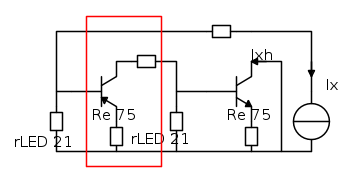

Il circuito differenziale a regime e` indicato in questa figura:
Il generatore DVBE rappresenta la variazione della tensione
, variazione che sara` esaminata piu` avanti nell'analisi.
Ciascun transistore con la sua resistenza di emettitore si comporta da amplificatore di transconduttanza con un guadagno circa pari a
. La resistenza di carico di questo stadio, resistenza che genera la tensione per lo stadio successivo, e` data dalla resistenza differenziale del led di riferimento
e quindi il guadagno di un singolo transistore vale
e il guadagno di anello complessivo in modulo vale
, in modulo minore di 1 e quindi il circuito e` con retroazione positiva ma stabile.
In questo calcolo si e` trascurata l'impedenza di ingresso del transistore che va in parallelo alla resistenza di carico data dalla resistenza differenziale del led. La semplificazione e` lecita perche' la resistenza del led e` di circa una ventina di ohm, mentre la resistenza di ingresso del transistore con resistenza sull'emettitore e` dell'ordine della decina di kiloohm (dipende dal guadagno di corrente del transistore). Per la stessa ragione in precedenza si era gia` trascurata la corrente di base confrontata con la corrente dei led.

Retroazione elettrica
La retroazione elettrica viene calcolata utilizzando l'equazione base dei sistemi retroazionati
dove A e` il guadagno dell'amplificatore senza retroazione, T e` il guadagno di anello e Af e` il guadagno dell'amplificatore retroazionato. Il guadagno di anello T e` calcolato usando parte del metodo di Rosenstark [1]. Si fa riferimento al circuito di questa figura:
La parte dentro il rettangolo rosso e` uno dei due amplificatori "di base" di cui interessa calcolare il guadagno retroazionato. I due blocchi sono identici, basta analizzarne uno!
Il guadagno di anello T e` dato da
. Il segno negativo di T indica che la retroazione e` positiva. Il guadagno del singolo amplificatore di transconduttanza e` di circa
Se si vuole essere piu` precisi bisogna considerare anche la transconduttanza gm del transistore che sta lavorando con una corrente di 21mA:
. Con questa gm la transconduttanza ga del transistore con RE diventa
Come si vede la transconduttanza che era stata approssimata precedentemente era un'ottima approssimazione, questo perche' la tensione che cade sulla resistenza RE, circa 1.6V e` molto maggiore dell'equivalente in tensione della temperatura
Con la conduttanza dello stadio possiamo calcolare il guadagno di anello, che risulta pari a
, praticamente come prima, era inutile fare tutti questi conti :(
Ora si puo` calcolare il guadagno retroazionato del singolo stadio:
. Con questa transconduttanza equivalente del singolo transistor si puo` passare al passo successivo di valutazione della retroazione elettrotermica.
