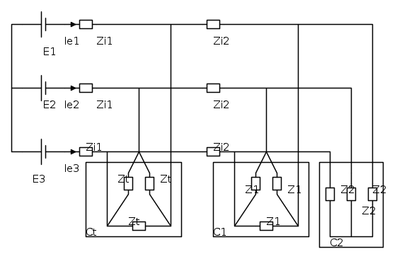

Posto qui un altro esercizio tipo d'esame. Se a quello di prima ero in alto mare, qui sono già annegato. I Dati sono i seguenti:
e1(t) = 230(rad2) sin (at); e2(t) = 230 rad 2 sin (at - 2 pi/3)
zi1 = zi2 = (0.2 + j0.1); z1 = (18 * j6); z2 = 6 + j2)
Ct:  Pn = 8Kw; Vn = 400V; Qn = 7KVAr
Si chiede di calcolare:
i) potenza trifase attiva, reattiva ed apparente rispettivamente dai generatori della fem, assorbite sia dal carico Ct che dai carichi C1 e C2;
ii) le impedenze zt collegate a triangolo delle tre correnti circolanti nelle impedenze del carico a triangolo Ct.
Spero mi possiate aiutare, Grazie

[2] Re: Elettrotecnica Ing. Chimica (3) sistema trifase
Messaggioda Foto Utentelillo » 20 gen 2012, 16:16
Antofilo ha scritto:Spero mi possiate aiutare, Grazie
Disegna l'equivalente monofase e riscrivi le espressioni in Latex. ;-)

[3] Re: Elettrotecnica Ing. Chimica (3) sistema trifase
Messaggioda Foto UtenteAntofilo » 20 gen 2012, 16:25
Ora correggo le espressioni in Latex.

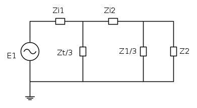

[6] Re: Elettrotecnica Ing. Chimica (3) sistema trifase
Messaggioda Foto Utentelillo » 20 gen 2012, 21:52
allora...
1) trasforma i triangoli in stelle....(le impedenze sono uguali... basta dividere per 3...)
2)tutti i carichi sono a stella, e sono equilibrati, significa che i centri stella sono tutti equipotenziali tra loro. Questo ci permette di considerare solo la fase A:
Ho omesso la polarità del generatore di tensione: (sei sicuro della polarità nel tuo disegno?)
Al di là di questo ti sei ricondotto al circuito monofase equivalente:
Risolvilo per trovare la corrente di linea.
Data la simmetria del circuito le correnti circolanti nelle altre due fasi sono immediatamente ricavabili ruotando di 120° e 240° il fasore della corrente trovata...
svolgi queste operazioni, il resto può aspettare :ok:
