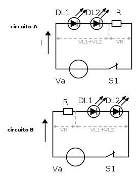

Domine86 ha scritto:ambia qualcosa se la resistenza la metto prima dei led invece che dopo come nello schema postato da mir?
secondo te c'è differenza ?
[37] Re: Strisce di led in parallelo
Messaggioda Foto UtenteDomine86 » 21 gen 2012, 10:10
mir ha scritto:secondo te c'è differenza ?
per quanto riguarda la tensione no, ma la resistenza non server stabilizzare la corrente PRIMA che arrivi ai led? se la metto dopo non diventa inutile il suo scopo? (chiedo perché non ne ho proprio idea)

Messaggioda Foto Utentemir » 21 gen 2012, 10:16
Domine86 ha scritto:ma la resistenza non server stabilizzare la corrente PRIMA che arrivi ai led?
il resistore, non stabilizza ma limita l'intensità di corrente in quel ramo di circuito al valore per il quale il resistore è stato dimensionato.

Messaggioda Foto UtenteDomine86 » 21 gen 2012, 10:21
ok limita.quindi? se la metto dopo l'intensità non viene limitatà solo dopo che ha attraversato i due led?!
