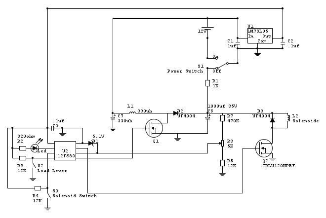

Sono happy, ti ricordo ancora come con Fidocadj e' piu' semplice per il forum lavorare sugli schemi postati.
Sono direttamente editabili essendo il sorgente embedded nel post.
Ad esempio come nel tuo caso dove vedo un errore (o orrore) nello schema che proponi, sarebbe stato utilissimo avere lo schema in FidocadJ.
Se lo fai cosi' non funzionera' mai con il Gate e Source di Q1 entrambi a massa ... ma penso che tu lo abbia visto di tuo ... :?: :?: :?:

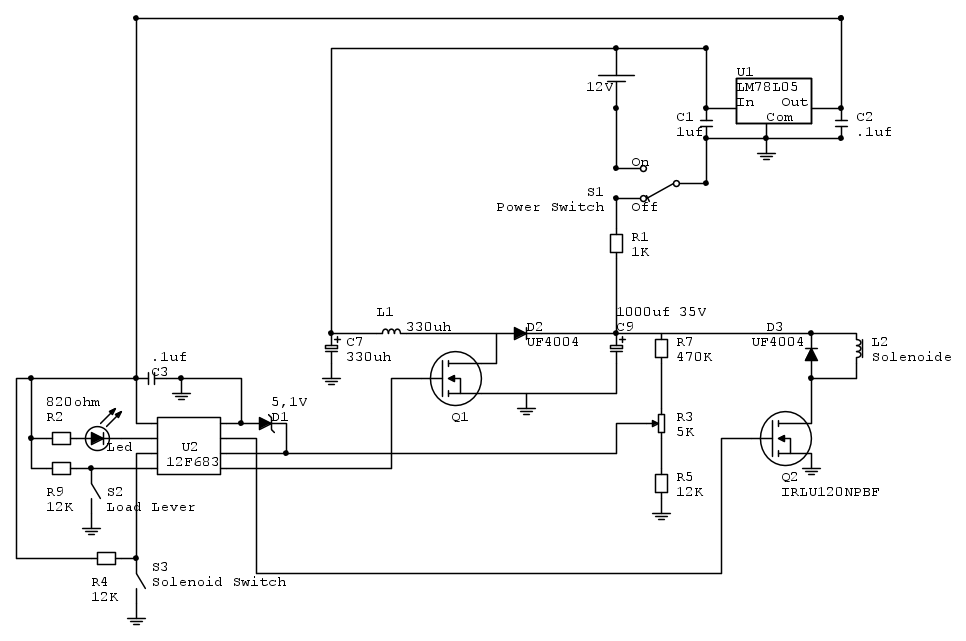

lelettrico, grazie della nota, ho ridotto lo schema da uno precedente e ho fatto confusione, vista l'ora tarda chiedo conferma... è questo il modo esatto?
Ne approfitto per fare un po' di pratica con FidoCad, se ho fatto tutto giusto è veramente veloce, complimenti!

Mi sembra tutto OK, bello e veloce col FidocadJ . :ok:
Adesso un altro lo puo' caricare in locale e facilmente editarlo. Per il momento io lascerei come e' per vedere se funziona. E dovrebbe ... se il programma pilota il tutto correttamente.
PS: rivedi C7 che c'e un piccolo refuso da copy paste
E ... attenzione alla tensione di lavoro di C9, non hai snubber e quindi la tensione puo' diventare molto elevata a seconda di cosa fara' il programma. :!:

Qualche osservazione. Con i valori di resistenze R7, R3 ed R5, la tensione del boost rischia di salire fino a 40V o anche molto oltre. A che tensione e` previsto che lavori?
Il solenoide quanta corrente consuma e a che tensione deve lavorare? Q1, se dello stesso tipo di Q2, potrebbe essere troppo grande per essere pilotato direttamente dal micro, che ha solo poche decine di milliampere di corrente di uscita. La commutazione e` sicuramente lenta e potrebbe dissipare parecchio. A che frequenza lavora Q1?
Mi sembrava che parlassi anche di una alimentazione a 3V: con quella potrebbe essere impossibile accendere i MOS: quello che bisogna guardare non e` la tensione si soglia, ma la tensione a cui conduce corrente elevata.

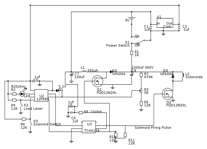

Il primo schema da cui ho derivato il mio è questo, Q1 e Q2 sono Fet normali, non logic level, quindi U3 funge da tramite perché l'uscita del PIC non ce la farebbe ad azionarli.
Lo schema qui sotto dovrebbe essere la replica fedele di un prototipo che ho assemblato e funziona, ricavando una tensione per C9 fino a 150V partendo da una pila 9V.
Cercando una board di dimensioni più limitate l'idea era di cambiare Q1 e Q1 con dei logic level per togliere la parte relativa al FET driver, e successivamente con la pila 3V togliere anche U1, C1, C2.

Direi che essendo il 4427 non invertente dovrebbe andare ancora tutto come hai previsto, cioe' senza toccare il programma del micro.
Come faceva notare Foto UtenteIsidoroKZ la corrente in uscita dal micro potrebbe essere insufficiente.
Il 4427 ha la capacita' di caricare e scaricare 1000 pF in 25 nS :!: Cioe' siamo a Ipk typ di 1.5 A :!:
Aggiungerei che occorre verificare cosa succede al pin del micro nella fase di bootstrap (quando accendi). Se la tensione per un qualche motivo resta alta piu' del dovuto (per un tempo non controllato e lungo) rischi di cuocere il MOS. La resistenza di pull down nel secondo schema non farebbe male anche nel primo.
Riguardo al solenoide ACH! bella bobinazza ... ma qui penso stia a te ...
Comunque l'idea che hai non e' balzana, si puo' fare, ma attenzione alle criticita' nascoste. Punto focale la tensione di lavoro del boost che deve essere assolutamente tenuta sotto controllo e secondo la corrente massima del micro che potrebbe essere poca per pilotare il gate del MOS logico. Tutto sommato il secondo schema e' migliore, fin qui penso non ci siano dubbi. Nell'ottica di ridurre i costi, ottica prettamente industriale, la soluzione che sempre vince e' quella a minor costo. O_/

Il solenoide dello schema originale è piazzato a 300V perché deve essere al di sopra di ogni debolezza, va in un sistema che non deve essere toccato dall'utente finale e deve rimanere lì per una decina di anni buoni. inizialmente per la stessa applicazione era usato un condensatore da 180V sfruttato sempre al limite ed è sempre stato quello che cedeva per primo.
Il secondo schema è migliore e finora funziona senza problemi.
Ma l'evoluzione è far stare tutto in una board 30x40mm, per 15mm di altezza max dei componenti. Anche SMD, e considerando che ci deve stare anche la pila 12V lo spazio è veramente risicato. Da qui gli studi per ridurre parti, e cambiare alimentazione verso una Cr2032.
La di lavoro del boost è sotto controllo tramite PIC, me lo fate notare tutti evidentemente qualcosa mi sfugge perché mi sembrava la cosa più semplice, visto come si può giostrare via software/trimmer.
comunque, per quanto riguarda le possibilità del PIC verso Q1 e Q2, presto detto, quando mi arrivano i componenti saldo e provo! :D
