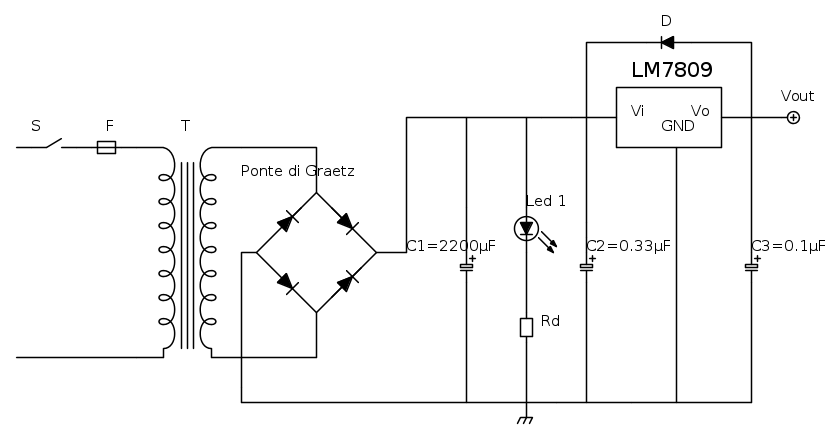

Ecco lo schema, comunque grazie ho capito qual è la "messa a massa", la avevo fatta l'altro giorno ma non avevo capito che era quella
Spero sia fatto bene lo schema, se ci sono modifiche da fare le faccio subito!
Ah il valore di Rd manca perché lo devo dimensionare in base alla tensione del secondario che ancora non so di preciso, e per quanto riguarda il rilevatore di sovraccarico non ho messo nulla visto che non ho deciso come farlo.

Il led non può conoscere i valori di corrente erogati. Dovresti usare una resistenza di shunt di valore molto basso e un comparatore di tensione, sapresti farlo?

Nel tuo post di apertura hai detto molte cose ma non quale dovrebbe essere la corrente che ti necessita.
A tale proposito voglio ricordarti che un 7809 puo' supportare una corrente massima di 1A (se ben dissipato) ma che non e' consigliabile farlo lavorare a piu' di 6/700mA.
Il led che hai messo in schema, cosi' posizionato, indichera' solo ed unicamente che e' presente tensione dopo il ponte.
Inoltre hai indicato C2 come elettrolitico; dovrebbe essere al contrario plastico o ceramico.
Per finire, credo che prima di scegliere il trasformatore tu debba rispondere alla mia prima domanda; successivamente potremo vedere la miglior soluzione da adottare.

Il led nello schema ha proprio quella funzione, sarebbe il led che mi indica se l'alimentatore è acceso o no, per quanto riguarda l'indicatore di sovraccarico pensavo di aver scritto che non ho messo nulla nello schema elettrico perché non ho ancora deciso come farlo.
C2 hai ragione ho riguardato nei datasheet e non lo da elettrolitico, e neanche C3 lo è grazie per la correzione
