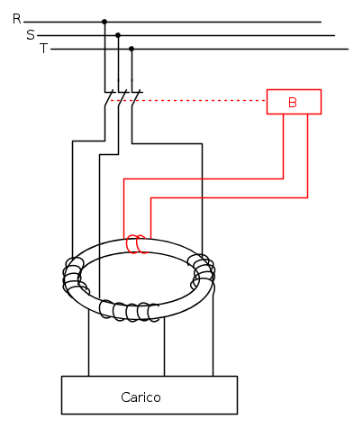

Messaggioda Foto UtenteKatte90 » 1 feb 2012, 22:54
Buona sera a tutti..
Volevo sapere perché in un interruttore differenziale trifase non c'è l'interconnessione dei contatti!
Grazie!

[6] Re: Interruttore differenziale
Messaggioda Foto UtenteKatte90 » 2 feb 2012, 21:04
lelerelele ha scritto:sto cercando anche io di capire cosa significa interconnessione tra i contatti.
spero non significhi connessione elettrica tra di loro!
si connessione elettrica!
Foto UtenteKatte90
6 1 3
Messaggi: 79
Iscritto il: 15 dic 2011, 22:07
[7] Re: Interruttore differenziale
Messaggioda Foto UtenteKatte90 » 2 feb 2012, 21:34
Foto UtenteKatte90
6 1 3
Messaggi: 79
[8] Re: Interruttore differenziale
Messaggioda Foto Utentelillo » 3 feb 2012, 11:03
finché tutto funziona si. Se la somma delle correnti (in caso di neutro va considerata anche la corrente che lo percorre), è nulla, sarà nullo il flusso nel toroide, e l'interruttore resta chiuso. In caso di guasto le correnti non sono più simmetriche, questo fa si che si instauri un flusso, e la bobina rossa (detta differenziale) è sede di f.e.m. indotta, viene percorsa da una corrente che dice all'organo di comando B di aprire il circuito.
