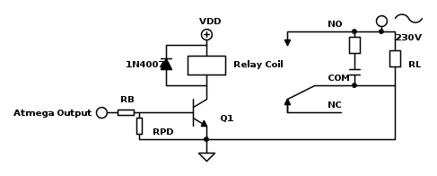

Messaggioda Foto Utentecasmic » 2 feb 2012, 3:25
con questo "coso" quanta plastica fusa mi tocca raschiare dal tavolo ?
...cosi' dimostro sul serio quanto (poco) ne so di elettronica :D

Lo schema che hai disegnato è un po' strano :-) e non va bene.
Infine, come avevi giustamente detto il tuo relè lo devi commutare con un ponte H appunto per invertire la polarità della bobina.
Andando al sodo, la spesa in transistori o un integrato a ponte H per pilotare il relè bistabile ti risulta meno economica della compera di un relè normale, diodo di ricircolo ed un transistore con un resistore di base.
Sei veramente sicuro di voler usare il relè bistabile? A questo punto non ti conviene.

Messaggioda Foto Utentecasmic » 2 feb 2012, 4:34
gohan ha scritto:Lo schema che hai disegnato è un po' strano :-) e non va bene.
hmmm....chissa' perche', ma ne avevo un vaghissimo sospetto! Quindi non mi dilungo proprio sulla pippa mentale che mi ha fatto tirare fuori quella badilatina quasi casuale di simboli :ok:
gohan ha scritto:Infine, come avevi giustamente detto il tuo relè lo devi commutare con un ponte H appunto per invertire la polarità della bobina.
Non ne sono assolutamente sicuro, ci mancherebbe! Stavo gia' per comprare dei rele' "normali", poi mi sono perso sui ponti ad H...e, be', dopo una veloce parentesi sui triac ho preferito chiedere a menti piu' lucide della mia. Tra' l'altro continuo a non avere idea di come si cerchino in modo rapido gli integrati...

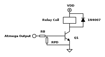

Lo schema di base quindi è sempre il solito
però, per determinare il transistore, la resistenza di base ed il diodo da usare serve sapere i dati del relè che comprerai.
Il relè deve avere una tensione nominale il più possibile vicina a quella di alimentazione, se lo trovi da 18V va anche bene invece 24 V mi sembrano troppi. I contatti già sai che devono sopportare una corrente maggiore di quella del carico.
[SNIPPETE]
Lo schema me lo salvo, cosi' evitero' di andarmelo a ricercare, per i dimensionamenti e per l'eventuale snubber poi torno quanto ho i rele' :-)
Per la tensione tendenzialmente cercherei di rimanere sempre intorno ai 5V. Non c'e' un motivo valido eh, boh, cosi', a sentimento, forse per avere poi alla fine una linea di almentazione sola...cavolata ?

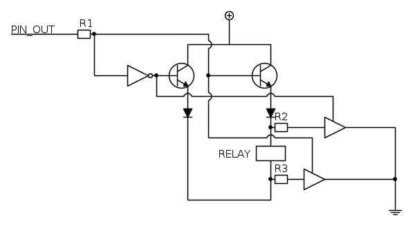

Lo snubber cui facevo riferimento e` un gruppo RC sui contatti del rele'. Commutare 4A o piu` a 230V con fili lunghi vicino a un micro potrebbe far piantare il micro, se layout e filtraggi non sono a posto. Spegnere la scintilla sui contatti del rele` serve a ridurre questa evenienza.

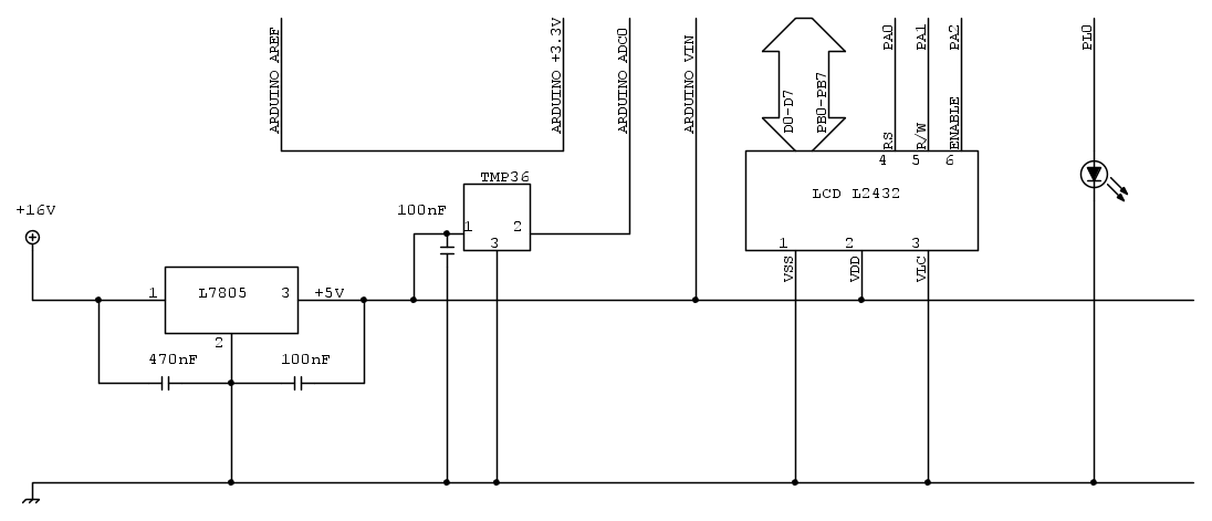

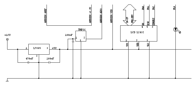

Messaggioda Foto Utentecasmic » 3 feb 2012, 18:31
gohan ha scritto:
casmic ha scritto:Si', e' proprio quello.
Bene. Direi che non è indispensabile, perché come vedi dal datasheet allegato prima il regolatore accetta una tensione ancor maggiore. Ma non è finita :-)
Il regolatore avrà in input \approx 16V, ed in uscita 5 V, ossia 11V di caduta di tensione.. Non sono pochi, anche se con il micro e solo un transistore di pilotaggio la potenza dissipata non dovrebbe essere molta, e comunque vedo che ne hai due in parallelo.. Da quanto ho letto sembra che lo hai stressato un po' con le prove di LED e LCD... Se non l'hai fatto fuori chissà è per miracolo..
Un po' OT, ma l'argomento mi interessa, anche perche' mi sfuggono alcune (tante) cose...
Avevo fatto questi conti per l'assorbimento:
1 led \approx20mA
1 LCD seiko L2432 \approx4mA max (non uso la retroilluminazione)
1 sensore TMP36 \approx50\muA max
1 arduino ATMega2560...boh...il micro da solo se non ho capito male 200mA massimo.
Insomma, direi che si dovrebbe stare sotto i 350mA anche sostituendo il led col rele' da 80mA (che tanto cambio). Guardando i vari datasheet ho pensato di essere tranquillo...be', piu' o meno...
Questo e' lo schema, spero sia ragionevolmente comprensibile
Quindi, i dubbi:
1) fatto fuori...ehm...cosa ? il regolatore dell'arduino (MC33269-5.0) o l'aggiunto (7805) ?
2) Al di la' dei limiti riportati dai datasheet dei vari regolatori, mi sembra in genere intorno ai 30-40 V, conviene tenere la differenza tra Vin e Vout piu' bassa possibile ? Hai qualche link buono su cui studiare un po' delle buone pratiche ?
Quel micro dev'essere bello, mi leggerò un po' il datasheet.
ah...boh. Per me e' il primo :oops: . Ho optato per un arduino perche' non sarei stato in grado di mettere insieme la piattaforma di sviluppo HW da solo in tempi brevi, e perche' purtroppo non essendo ancora iscritto qui non sapevo del Pierin. Il 2560, era solo perche' aveva piu' memoria degli altri. Non avevo idea delle reali dimensioni di un binario per micro, quindi ho pensato che fosse meglio non usarla piuttosto che non averne abbastanza, ma sicuramente nella schedina finale ci sara' qualcosa di decisamente piu' ridotto. Tagliando qua e la' vorrei cercare di ridurre tutto a girare su un ATTiny45, piu' per gioco che per necessita'.

Riciclando lo schema di Gohan, intendi qualcosa del genere ?

Se la scheda funziona allora non ti preoccupare, però onestamente un regolatore di tensione per stabilizzare la tensione di entrata della scheda io lo metterei. Un 7808 per esempio perché no, più che altro per la tensione di ingresso, anche se comunque quello che conta alla fine della fiera, dentro i limiti è la dissipazione di potenza.
