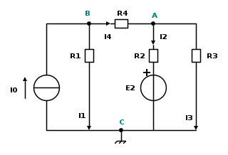

Ragazzi premetto che ho cominciato da qualche giorno a fare questi esercizi.
Il mio problema è nel calcolare la corrente di corto circuito nel metodo Norton.Ho provato in tutti i modi ma niente.
Grazie in anticipo :-)
Ecco due problemi
Immagine
In questo qui mi chiede la corrent I4 tramite Norton
Anche nel secondo chiede la I4 tramite Norton.

Io e Foto Utentelillo questi due problemi li risolveremmo in questo modo :-)
I_{4}=-G_{4}\frac{I_{01}(G_{2}+G_{3})-E_{2}G_{2}G_{1}}{(G_{1}+G_{4})(G_{3}+G_{2}+G_{4})-G_{4}^{2}}
I_{4}=G_{4}\frac{\left( I_{02}+E_{1}G_{1} \right)G_{3}-0}{(G_{1}+G_{2}+G_{4})(G_{3}+G_{2}+G_{4})-(G_{2}+G_{4})^{2}}

Disegno per te il primo circuito (l'altro lo lascio a te...)...
Prendendo in considerazione la porta individuata dai nodi A e B, il resto del circuito può essere sostituito da un generatore ideale di corrente I_{\text{nt}} in parallelo con una resistenza R_{\text{nt}}; calcoliamo queste grandezze:
- la corrente I_{\text{nt}} è quella che circolerebbe tra i nodi A e B se al posto di R4 fosse presente un cortocircuito...
I_{\text{nt}} = I_0 - G_{1}\frac{I_{0}+E_{2}G_{2}}{G_{1}+G_{2}+G_{3}}
- la resistenza R_{\text{nt}} è quella "vista" dai nodi A e B dopo aver "spento" tutti i generatori indipendenti...
R_{\text{nt}} = R_{1}+\frac{R_{2}R_{3}}{R_{2}+R_{3}}
Dopo la trasformazione di Norton, si ha una configurazione del genere...
pertanto, svolgendo i calcoli, si ottiene I_4  \approx -0.222 \; \text{A} (il segno meno è dovuto al verso convenzionale opposto a quello del libro).
Questo risultato si sarebbe potuto ottenere al volo, così come è stato fatto nel post [3], utilizzando il teorema di Foto UtenteRenzoDF che trovi esposto nel seguente articolo O_/

Messaggioda Foto Utentefrankigia » 4 feb 2012, 2:22
Grazie mille dell'aiuto ragazzi. :D
Siete stati davvero accoglienti, grazie alle vostre dritte ho risolto il secondo circuito senza difficoltà.
Grazie :ok:
