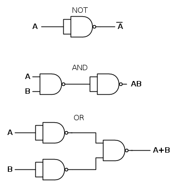

Avrei due domande:
1) perché si preferisce sempre usare porte NAND al posto delle AND?
2) con riferimento al circuito di Foto UtenteRenzoDF non riesco a rendermi conto di come posso collegare fisicamente i fili per ottenere quel circuito.

Penso che sia dovuto al fatto che leggi prima enunciate portano necessariamente all'utilizzo delle NAND. Ricordo che puoi utilizzare pari pari i teoremi per giungere a una configurazione di sole NOR, ma poco usata per questioni per lo più economiche nella realizzazione fisica della porta.
Non usiamo la AND forse perché non possiamo ricreare le altre porte attravarso nessuna combinazione (pensa alla NOT, come la facciamo se non possiamo negare :?: )
Inoltre l'utilizzo delle NAND può dipendere dalla possibilità di ricreare tutte le porte le logiche elementari (AND, OR, NOT) attraverso varie combinazioni:
e se ti interessa anche per queste c'è una piccola dimostrazione.

Le funzioni logiche si possono fare con porte AND-OR e NOT. Pero` ci vogliono tre tipi di versi di porte. Oppure si possono fare con NAND-NAND (oppure con NOR-NOR) con la stessa complessita` ma usando un solo tipo di porta (una volta era utile ridurre il magazzino). Inoltre una porta NAND o NOR puo` anche essere usata come porta NOT se serve.
Inoltre con le prime porte logiche a transistori (TTL) oppure a diodi e transistori (DTL) era piu` facile fare le porte NAND e NOT rispetto alle altre, e venivano anche piu` veloci.

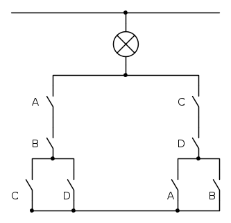

Se si dovesse realizzare quel primo schema si potrebbe fare anche così, risparmiando qualche contatto

Cox ha scritto:Se si dovesse realizzare quel primo schema si potrebbe fare anche così, risparmiando qualche contatto
Si`, certo, mettendo in evidenza dei termini in OR, in questo modo:
ABC+ABD+ACD+BCD=AB(C+D)+CD(A+B)
Con il ramo di sinistra hai realizzato la AND di A, B in AND ancora con l'OR di C e D. Analogo per l'altro lato.
Ricorda che sul lato di sotto, AND vuol dire in serie, e OR in parallelo.

Si Isidoro il concetto mi è chiaro. In questi frangenti però mi fa perdere sempre un sacco di tempo e fumare la testa, la ricerca e la verifica della combinazione che conduce all'impiego del minor numero di contatti, c'è una regola per ottenere questa verifica velocemente ?

non credo che vi sia una regola generale, ma bisogna minimizzare al massimo la funzione.
Forse quello che si avvicina ad essere un metodo sistematico può essere la mappa di mappa di Karnaugh.

Mi ci e` voluto un po', ma ho trovato la soluzione al tuo problema.
E la soluzione e` che NON c'e` un metodo per ottenere questa minimizzazione, o almeno non c'e` ancora nessun metodo conosciuto :(. Il problema e` importante nella progettazione dei circuiti integrati, e viene risolto da un software che "ci prova" finche' trova una soluzione accettabile.
Le mappe di Karnaugh non fanno questa ottimizzazione, loro riducono a 2 livelli di porte, mentre qui si deve minimizzare il numero di volte che una lettera (=ingresso) compare in una espressione logica.
