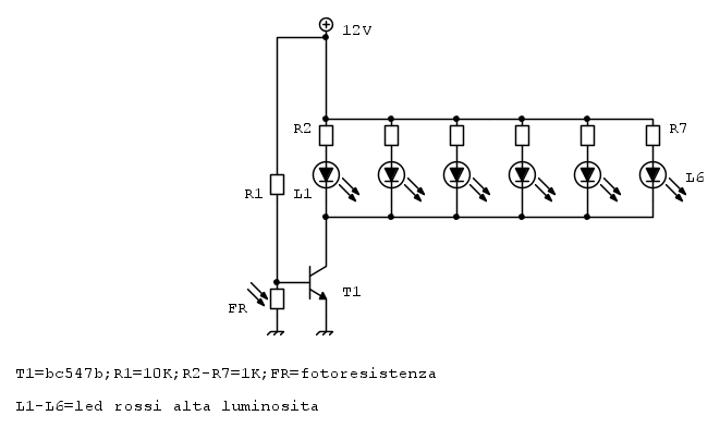

marco438 ha scritto:Quello che hai chiesto non si puo' realizzare in modo semplice perche' l'accensione/spegnimento graduale comporta diverse complicazioni circuitali.
Si per quello vi ho chiesto aiuto , perché mi spiegaste.

C'e' poco da spiegare, hai chiesto un circuito abbastanza complesso e ti ho fornito una possibile soluzione.
Di piu' semplici non ne conosco.

Si ma se non mi spieghi il funzionamento me ne faccio poco.

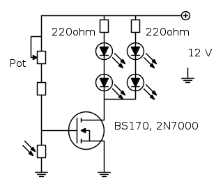

Preferisco la versione con un MOS, intervento piu` graduale, e lo si puo` sfumare ancora di piu` con una resistenza sul source.
In questo thread viewtopic.php?f=1&t=32311 ci sono tutte le discussioni su questi circuiti.

Grazie mille , quindi non è necessario un PIC per realizzare l'illuminazione graduata ?

No. Per i valori bisogna sapere le caratteristiche dei led, della fotoresistenza, alimentzione... Ci sono anche altre varianti al circuito, ma per adesso partiamo dal facile.
