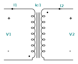

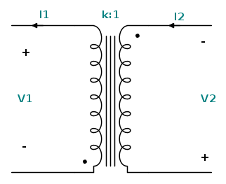

Quello che mi sembra di aver capito è questo.Ho riletto anche il post 9.
In questo circuito
le correnti sono entrambe entranti nei riferimenti. Quindi l'accoppiamento è a flussi concordi, dunque le f.m.m. generate dalIe due correnti hanno lo stesso segno, e si può scrivere:
N_{1}\dot{I_{1}}\boldsymbol{+}N_{2}\dot{I_{2}}=0

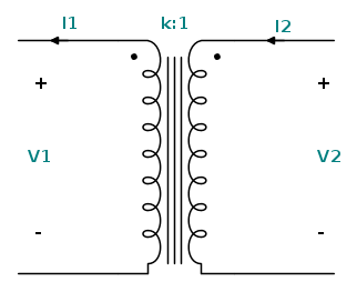

In questo, invece,
l'accoppiamento è a flussi discordi, per cui si dovrebbe avere:
N_{1}\dot{I_{1}}\boldsymbol{-}N_{2}\dot{I_{2}}=0
Per quanto riguarda le tensioni, invece, penso che in entrambi valga la relazione:
\frac{\dot{V_{1}}}{\dot{V_{2}}}=k
Per vedere se ho capito, posso chiederti di scrivermi le relazioni per questi due casi?
Caso 1
Caso 2

Caso 1
\frac{v_1}{v_2} = -k;
\frac{i_1}{i_2} = -\frac{1}{k};
Caso 2
\frac{v_1}{v_2} = k;

Perfetto. Credo di aver capito adesso. Nel caso 1 le f.e.m. indotte generano dei flussi tra loro discordi, quindi il loro rapporto è -k, nel caso 2 generano flussi tra loro concordi, quindi il rapporto è k
