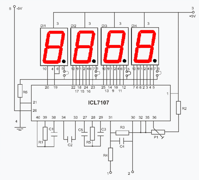

Salve a tutti!! Ho in mente di realizzare un voltmetro digitale su display a 7 segmenti (alimentato a 12v) che poi metterò nel baule dell'auto. Vorrei sapere se qualcuno ha per le mani uno schematico. Grazie in anticipo.

Intanto vi ringrazio delle risposte. Escludo il display LCD perché vorrei realizzare questo progettino con componenti che ho in casa, salvo l'integrato che dovrò comprare. Dite che questo schema che ho trovato in rete sia affidabile?

L'icl7107 è un altro classico, non mi sembra però che sia più prodotto. Tieni però presente che se vuoi tenerlo in macchina gli integrati dovrebbero poter funzionare a bassa temperatura.

Esatto, ma non è un problema quello, vorrei solo essere sicuro che funzioni quel circuito prima di spendere soldi per quell'integrato. Chiedo ai più esperti se i collegamenti sono (più o meno) esatti. Mi sono dimenticato di dire che in base al valore di R3 scelgo la scala dei volt. Unità, decine o centinaia.

Mi sono appena accorto che l'integrato funziona a doppia alimentazione (+5V e -5V) e qui sono già bloccato perché sulla macchina ho solo i +12V. Meglio lasciar perdere o potete consigliarmi qualcosa per risolvere il problema?

batta93 ha scritto:..l'integrato funziona a doppia alimentazione (+5 V e -5V). ...ho solo i +12 V... potete consigliarmi qualcosa per risolvere il problema?
Per risolvere il problema propongo la seguente soluzione:
Il circuito fa uso del classico regolatore 7805 per ottenere i +5V e il MAX1681 il quale converte la tensione da +5V a -5V.
Il MAX1681 fornisce 125mA, penso siano sufficienti per l' utilizzo specificato nei post precedenti.
I relativi data sheet sono ai seguenti link:
http://www.datasheetcatalog.org/datashe ... AX1681.pdf
http://www.datasheetcatalog.org/datashe ... 068_DS.pdf
Il circuito relativo al MAX1681 è quello riportato sul datasheet a pag 1.
