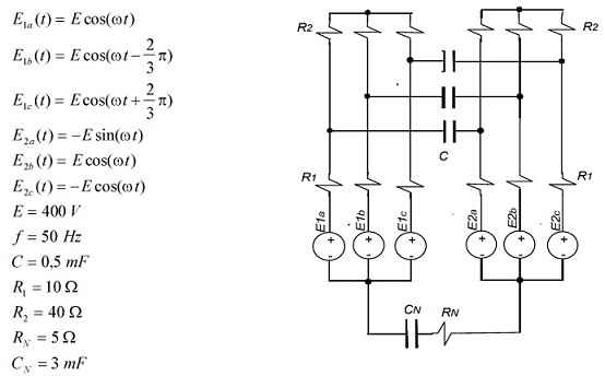

Ciao a tutti! Ho un problema con il seguente esercizio:
In particolare non riesco a capire come determinare i circuiti alla sequenza diretta e inversa (solo il disegno).
Grazie in anticipo se qualcuno mi darà una mano :-) sto impazzendo!

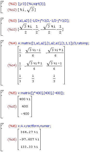

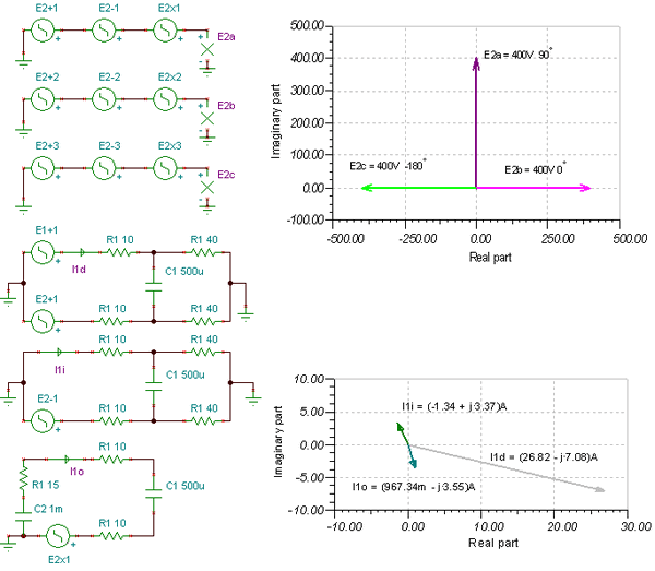

Visto che qualcuno si e' proprio addormentato, dopo aver fatto calcolare a Maxima le componenti di sequenza

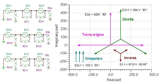

uso Tina (Demo 6) per verificare la scomposizione e per calcolare (per esempio) le tre componenti della corrente I1 erogata da E1a
Volendo evidenziare le terne delle sequenze, servono alcuni "meters" in piu'
