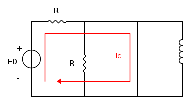

In pratica hai considerato solo la soluzione dell'omogenea perché la soluzione particolare in regime stazionario è nulla in quanto l'induttore è visto come un cortocircuito.
Il mio metodo è equivalente al tuo solo che usiamo due condizioni iniziali diverse, comunque quella derivata continua a non convincermi #-o
Io ho seguito il metodo che ho spiegato prima perché ho considerato la forzante sinusoidale.

ciao, provo solo a ripetere quello che Foto UtenteLele_u_biddrazzu ha già perfettamente detto:
l'elemento inerziale per la corrente in questo circuito è l'induttore, significa che nell'induttore la corrente non potrà variare con discontinuità. Ma questo non è vero per il condensatore.
Quindi in t=0^+ la corrente andrà tutta nel condensatore, vedendo questo come un cortocircuito
Lele_u_biddrazzu ha scritto:La risposta alla tua prima domanda risiede nella possibilità di considerare all'istante t=0+ il condensatore alla stregua di un cortocircuito
se volessimo rappresentare la situazione:
i_c(0^+)=\frac {E_0}{R}
ma tale corrente può essere espressa come:
i_c(0^+)=C\frac{\textrm{d}v_{C}}{\textrm{d}t}\Big|_{t=0^{+}}
e infine ricavi:
\frac{\textrm{d}v_{C}}{\textrm{d}t}\Big|_{t=0^{+}}=\frac{E_{0}}{RC}
in questo modo me le spiegavo io le cose, spero di averti aiutato ma Lele aveva già detto tutto O_/
