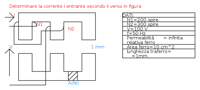

Salve a tutti, c'è qualcuno che sappia risolvere questo circuito magnetico in regime sinusoidale? Vi allego l'immagine.

Questo è il circuito, in pratica non riesco ad ottenere il circuito elettrico equivalente e quindi a risolverlo. Ho provato a cercare qualcosa su diversi libri universitari di teoria ma non c'è nessun riferimento ai circuiti magnetici in regime sinusoidale. Intuitivamente credo che bisogna risolvere un circuito equivalente composto da due induttanze (che prendono il posto delle spire) tra le quali c'è un coefficiente M di mutua induzione, e infine dare un valore al generatore di tensione che inseriremo. Non so se questa sia la soluzione però aiutatemi :D

FiorellaU ha scritto:Questo è il circuito, in pratica non riesco ad ottenere il circuito elettrico equivalente
Eccolo
dove R e' la riluttanza del singolo traferro e F1 ed F2 sono le due f.m.m. dovute alla stessa corrente I e rispettivamente a N1 e N2 ...
ora tocca a te, cosa (e come) dobbiamo calcolare su quel circuito magnetico?

Dovremmo risolverlo, calcolare le correnti e le tensioni....Scusa se mi permetto ma un ingegnere elettrotecnico mi ha detto che bisogna sostituire le due spire con due induttanze L che sono accoppiate mutuamente con coefficiente M. Ora penserai allora fattelo risolvere da lui :D , non mi fido di lui perché non ha voluto risolvermelo... :-)

FiorellaU ha scritto:Dovremmo risolverlo, calcolare le correnti e le tensioni....
Ovvero, in linguaggio magnetico, flussi e tensioni magnetiche.
FiorellaU ha scritto:... un ingegnere elettrotecnico mi ha detto che bisogna sostituire le due spire con due induttanze L che sono accoppiate mutuamente con coefficiente M.
Possiamo anche pensarlo in quel modo, ovvero come mutuo induttore, ma non ne vedo la "convenienza"; comunque se vuoi affrontarlo in quel modo per me va ugualmente bene.
