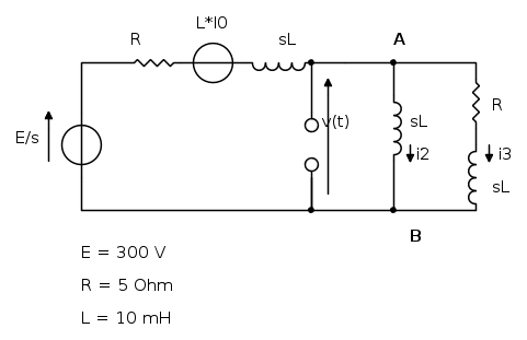

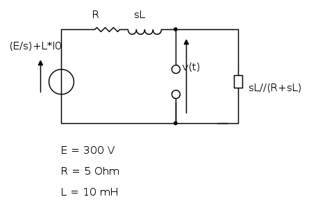

Messaggioda Foto UtenteNico89 » 25 feb 2012, 11:49
Ho calcolato le condizioni a t<0:
I_{0}=\frac{E}{R}=60A
V_{0}=0V
Poi ho fatto il circuito equivalente nel dominio di laplace, abbinando al generatore del primo induttore una corrente di 60 A, mentre agli altri due una corrente nulla, poiché alle condizioni trovate prima non erano percorsi da corrente, quindi i due induttori di destra hanno in serie un corto circuito:
Il cui circuito equivalente è
Ora calcolo la tensione sull'impedenza di destra tramite un partitore di tensione, che è anche la tensione sul nostro interruttore:
V(s)=(\frac{E}{s}+LI_{0})\frac{\frac{sL(sL+R)}{sL+R+sL}}{sL+R+\frac{sL(sL+R)}{sL+R+sL}}
Poi bisognerebbe andare avanti mettendo a posto i denominatori, sostituendo i numeri e antitrasformare, ma questa equazione è l'equazione finale che viene anche al professore!!
Foto UtenteNico89

[48] Re: Transitori con Laplace
Messaggioda Foto UtenteRenzoDF » 25 feb 2012, 13:59
Nico89 ha scritto:Ho calcolato le condizioni a t<0:...Poi ho fatto il circuito equivalente nel dominio di laplace, abbinando al generatore del primo induttore una corrente di 60 A, mentre agli altri due una corrente nulla ...
Un approccio completamente errato, che in questo caso particolare porta agli stessi risultati solo grazie all'uguaglianza delle induttanze, e che si spiega con la possibilita' di "trasportare" un GIT sia da un ramo "in avanti" sui due rami concorrenti, sia viceversa se con due generatori uguali "in retromarcia",
ma che in un caso generale sarebbe inapplicabile :!: .

[50] Re: Transitori con Laplace
Messaggioda Foto UtenteNico89 » 25 feb 2012, 14:27
@ RenzoDF: perfetto, quindi se avessi avuto induttanze diverse tra loro, questo approccio era da buttare!
@ Dimaios: andando avanti ottengo:
0.02+\frac{66.66}{s+1666.66}
Che antitrasformato dovrebbe essere:
0.02\delta +66.66e^{-1666.66s}
