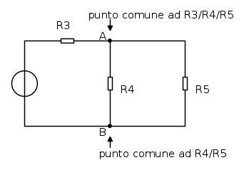

Provo a spiegartelo più visivamente con qualche abuso di linguaggio.
Considerato il seguente schema:
Come ho fatto notare nella figura il punto A è in comune ad R3/R4/R5 ovvero tutti i resistori con un loro filo (immagina che il resistore è il rettangolino e che i due fili escono da questo una a destra ed uno a sinistra)vanno a finire in questo punto,con lo stesso ragionamento è possibile dire che il punto B è comune solo ad R4/R5 (un filo di R3 non va a finire in B in quanto R3 è diviso dal punto B dal generatore quindi il filo del generatore va a finire in B).
Se hai capito tutto ciò,siccome due resistori sono in parallelo se hanno due terminali in comune,in questa situazione avremo che R4 è parallelo ad R5 perché il punto A è comune ad R4/R5 ed il punto B è comune ad R4/R5.
NOTA: R3 ed R4 non sono in parallelo perché è vero che il punto A è comune ad R3/R4 ma il punto B non è comune ad R3/R4 capito?

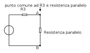

A questo punto se R4 ed R5 sono in parallelo possiamo sostituirli entrambi con una resistenza detta resistenza parallelo arrivando alla seguente figura:
In questa nuova figura il punto A è comune alla resistenza R3 ed alla resistenza parallelo il punto B non è comune a nessuna resistenza.
Se hai capito tutto ciò,siccome due resistori sono in serie se hanno un solo terminale in comune,in questa situazione avremo che R3 è in serie alla resistenza parallelo perché solo il punto A è comune ok?
Questo è il motivo perché R4 è parallelo ad R5 e questo parallelo (ovvero la reistenza che si ottiene da questo parallelo) è in serie con R3.
Fammi sapere se hai capito O_/
P.S. Sicuramente avrò fatto un abuso di linguaggio in vari passaggi ma l'ho fatto per rendere l'idea.

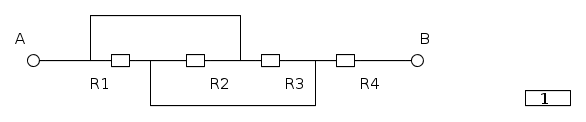

Vorrei fare una piccola precisazione per facilitare un'eventuale spiegazione da parte di qualche volenteroso studente
ƎlectroYou e ne sai di più!
Foto Utenteconsole6
2.261 3 10 12
Messaggi: 1106
Località: World wide
[13] Re: chiarimento tra collegamento in serie e parallello
Messaggioda Foto Utenteconsole6 » 24 feb 2012, 14:37
Idem per il primo esercizio:
