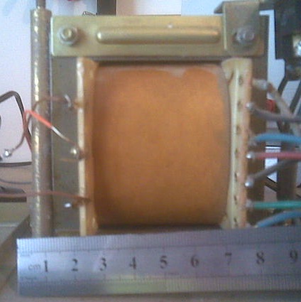

marco ora sono al lavoro...riuscirò a darvi i dati solo domani...oltre al peso,cos'altro serve?

Direi anche le dimensioni degli avvolgimenti e una foto.

in che senso la dimensione degli avvolgimenti?come faccio?

Solitamente i trasformatori hanno un nucleo (costituito da primario e secondario) a forma di parallelepipedo; non devi fare altro che misurare gli spigoli dividendo, possibilmente, il primario dal secondario.

Intanto inserisco la foto che mi hai mandato per PM.
Vedi di descrivere anche le funzioni dei diversi fili.

Per le correnti in gioco ci vuole un bel trasformatore, almeno un 150 VA.

Direi che non bastano; se consideri un'uscita a 24 V, con 150VA si arriva si e no a 4A effettivi.

Beh allora meglio spostarsi su un valore più elevato, sui 200 VA si dovrebbe andare sul sicuro.

Io personalmente ,dovendo per forza prendere un nuovo trafo e per andare veramente sul sicuro,spenderei qualcosa di più e lo prenderei da 250 VA , magari con più "uscite" (tensioni)del secondario in modo da poter poi, alla bisogna, modificare il circuito per ottenere più versatilità con meno "sprechi" per dissipazione' ,ma è un'opinione personale e comunque si sta snaturando la richiesta iniziale "...posso usare questo trafo per...?" O_/

Questa sarebbe senza dubbio la soluzione migliore (ed e' quella che io solitamente adopero); nel caso, l'ideale sarebbe un toroidale da 250/300VA con due secondari da 12V.
Uno dei due per le tensioni da 1.2 a 12V ed i due in serie per le tensioni superiori.
Ma un trasformatore del genere costa parecchio.........
