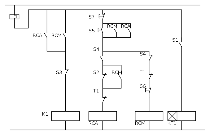

Messaggioda Foto Utenteg.schgor » 5 mar 2012, 22:57
Ora la parte manuale va bene.
Il ciclo automatico no.
Se guardi il mio schema, RCA viene attivata con l'intervento
del livello minimo (S2, che deve essere chiuso quando
il livello va sotto il minimo), quindi si avvia la pompa fino
al livello massimo (S1, temporizzato con T1) e la pompa
si ferma fino a che il livello del serbatoio va nuovamente
sotto il minimo, ricominciando il riempimento.
Come variante è però possibile riavviare manualmente
la pompa (con S5) anche quando il serbatoio non è ancora vuoto.
Questo non è possibile nel tuo schema (che , fra l'altro mostra
una ritenuta impossibile di RCA con RCM).

[23] Re: Comando di una pompa
Messaggioda Foto Utentefoglix » 5 mar 2012, 23:40
Si scusa hai ragione è stato un errore di scrittura quell'autoritenuta era di RCA.
Non ho capito cosa intendi per il sensore S2 invece..se lo metto normalmente aperto,che si chiude quando l'acqua raggiunge il livello minimo, l'impianto in modalità automatica non partirà mai perché è sempre aperto; però il pulsante S5 non posso riutilizzarlo in parallelo, ti ricordo che è un impianto comandato da teleruttori e relè ausiliari non da PLC.

[24] Re: Comando di una pompa
Messaggioda Foto Utenteg.schgor » 5 mar 2012, 23:51
foglix ha scritto:non partirà mai perché è sempre aperto
No, se ci metti un'autoritenuta di RCA, parte al livello sotto il minimo
e si mantiene fino al livello massimo.
foglix ha scritto:il pulsante S5 non posso riutilizzarlo in parallelo
Se il pulsante non ha più di un contatto, bisogna ricorrere ad un relè ripetitore
(come già detto al post[11]).

[27] Re: Comando di una pompa
Messaggioda Foto Utentefoglix » 7 mar 2012, 22:34
l'ho disegnato con MiniSpac impianti, posso mettere un immagine! è troppo lungo da ridisegnare con FidoCad..

[28] Re: Comando di una pompa
Messaggioda Foto Utentefoglix » 7 mar 2012, 22:58
Voto negativo al disegno..mi puoi spiegare cosa non funziona?

[29] Re: Comando di una pompa
Messaggioda Foto Utenteg.schgor » 8 mar 2012, 0:14
Non so che ti abbia dato un voto negativo, ma lo schema,
anche ingrandito, è praticamente illeggibile.
Per quel poco che sono riuscito a vedere, il ciclo automatico
credo non funzioni...

[30] Re: Comando di una pompa
Messaggioda Foto UtenteStefanoSunda » 8 mar 2012, 12:19
foglix ha scritto:l'ho disegnato con MiniSpac impianti, posso mettere un immagine! è troppo lungo da ridisegnare con FidoCad..
http://imageshack.us/photo/my-images/825/immaginevv.jpg/
Penso che per realizzare un riempimento di un serbatoio controllato da un livello di massima e di minima non occorra tanti relè; ne basta solo uno.
