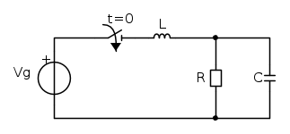

Ciao a tutti,
sto preparando l'esame di elettrotecnica, e mi sto esercitando sui circuiti con memoria.
Spesso faccio gli esercizi ma nn so se sono corretti o meno, nn essendoci molto materiale svolto in giro.
Potreste dare uno sguardo a questo esercizio e dirmi se lo svolgimento è corretto? poi sono arrivato ad un punto che nn saprei antitrasformare LOL
ESERCIZIO SVOLTO
Grazie mille
Circuito con trasformata Laplace

Ciao DirtyDeeds, ti dirò che a me non sembra poco comprensibile...alla fine ci sono pochi calcoli. Perderei mezza giornata per scrivere tutta la domanda per un check di 5 minuti

PROBLEMA
Dato il seguente circuito
Nel quale sono noti i seguenti dati :
Si calcoli l'andamento temporale della tensione
ai capi dell'induttore dopo la chiusura all'istante
dell'interruttore.Tempo impiegato per comporre lo schema in FidoCadJ : 4 min 37 s
Tempo impiegato per scrivere il testo : 5 min 3 s
Totale < 10 min.

Ciao, grazie per aver illustrato il problema. Guardate io nn volevo e non voglio assolutamente fare polemica e il vostro ragionamento ci sta tutto..quindi la prossima volta sicuramente farò così..
ciò che volevo dire prima è che avendo già fatto lo screen e avendolo postato, gli si poteva dare un'occhiata e poi dirmi: mi raccomando però la prossima volta utilizza gli strumenti idonei perché sono più ordinati e indicizzazano meglio
comunque tornando all'esercizio ho dimenticato di dire che la carica è nulla sia per L che per C

Si calcoli l'andamento temporale della tensione V_{L} ai capi dell'induttore dopo la chiusura all'istante t=0 dell'interruttore. La tensione in C ed L è nulla.
PROCEDIMENTO:
1) trasformo nel circuito fittizio di laplace, ottenendo i nuovi valori:
2) sommo la resistenza R e il condensatore
come fossero due resistenze in parallelo:
3) rimangono solo l'induttore sL e Z (cioè resistenza R e Condensatore sommati)
quindi sommo anche queste due, induttore e Z per ricavarmi la corrente nel circuito:
4) adesso avendo sia il valore della corrente su sL, che il valore di sL...posso calcolare la tensione V = I*R:
Che ne dite?
spero di non aver tralasciato qualcosa o fatto cavolate varie :P
