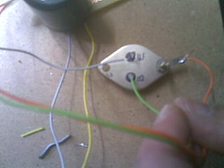

Messaggioda Foto Utentennykky » 21 mar 2012, 20:42
queste sono le foto che sono riuscito a scattare...ma non mi offendo se mi dici che non si capisce nulla...

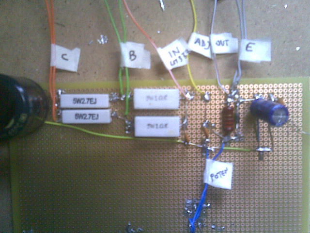

[42] Re: Realizzare un alimentatore variabile 1-30V da laboratori
Messaggioda Foto Utentennykky » 21 mar 2012, 20:48
quando poco fa mi hai detto di ricontrollarlo,in realtà l'ho rifatto con la speranza di non fare l'eventuale errore causa del mal funzionamento...ma niente da fare,è tale e quale...

[43] Re: Realizzare un alimentatore variabile 1-30V da laboratori
Messaggioda Foto Utentemarco438 » 21 mar 2012, 21:00
Se i cartellini sono giusti, hai invertito il collegamento dei transistor, mettendo il collettore al posto dell'emettitore.

[45] Re: Realizzare un alimentatore variabile 1-30V da laboratori
Messaggioda Foto Utentennykky » 21 mar 2012, 21:15
il malessere è di sicuro quello...marco nuovamente grazie...anche x la pazienza

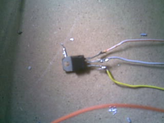

[47] Re: Realizzare un alimentatore variabile 1-30V da laboratori
Messaggioda Foto Utentennykky » 23 mar 2012, 9:29
ieri sono riuscito a dedicarci 10 minuti,mi sa che uno degli MJ s'è fregato,ho appena appena collaudato l'alimentatore notando con soglievo che regola ma notando anche che un transistor riscalda e uno rimane freddo...mannaggia...

[48] Re: Realizzare un alimentatore variabile 1-30V da laboratori
Messaggioda Foto Utentemarco438 » 23 mar 2012, 9:35
Per quanto riguarda i transistor, provali per vedere se sono ancora efficienti. Attenzione che provando, se uno dei due e' "andato" rischi di bruciare anche l'altro.

[49] Re: Realizzare un alimentatore variabile 1-30V da laboratori
Messaggioda Foto Utentennykky » 24 mar 2012, 14:53
ho un rompicapo con i transistor...inizialmente ho verificato che uno riscaldava troppo e uno per niente,ne ho comprato uno nuovo e succede che quello nuovo riscalda e i due vecchi (provandoli a turno) non riscaldano...mi sorge un dubbio...ma quello buono qual è?quello che riscalda o quello che non riscalda? (ho alimentato un autoradio)
ho ho provato a misurare la resistenza x notare se ci sono differenze tra i tre e ho questi valori
su due dei tre tra cui quello "nuovo" ho:
E-B 150ohm circa
C-B 130 ohm circa
mentre su l'ultimo ho infinito sempre...

[50] Re: Realizzare un alimentatore variabile 1-30V da laboratori
Messaggioda Foto Utentemarco438 » 24 mar 2012, 15:02
La misura la devi effettuare con il transistor scollegato.
Trattandosi di PNP devi mettere il puntale positivo sul collettore e poi misurare a turno, base ed emettitore, con il puntale negativo.
Se il transistor non e' passato a miglior vita, dovresti leggere (per la base) un valore intorno a 600; per l'emettitore, invece, valore infinito ( sul display dovrebbe apparire solo un 1).
