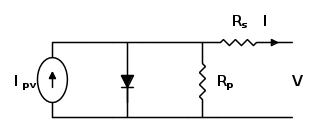

Salve a tutti, buona domenica. Avrei bisogno del vostro aiuto per capire come risolvere un sistema di tre equazioni non lineare in Matlab.
So che esistono vari metodi, quindi vari algoritmi, ma credo che il comando fsolve, faccia al caso mio. Qualcuno potrebbe spiegarmi come si usa, perché da quello che ho trovato in rete non son riuscito a capirlo. Grazie

comincio col disegnare il circuito.
Non c'è un testo, mi serve ricavare questi tre parametri per produrre un grafico.

Mi correggo: ecco le tre equazioni
![I_m_p= I_p_v- I_0[e^\frac{V_m_p+R_sI_m_p}{V_t}-1]-\frac{V_m_p+R_sI_m_p}{R_p} I_m_p= I_p_v- I_0[e^\frac{V_m_p+R_sI_m_p}{V_t}-1]-\frac{V_m_p+R_sI_m_p}{R_p}](/forum/latexrender/pictures/b9bffd62e2cf7ed679338b0f7b17197e.png)
![I_s_c=I_p_v- I_0[e^\frac{R_sI_s_c)}{V_t}-1]-\frac{R_sI_s_c}{R_p} I_s_c=I_p_v- I_0[e^\frac{R_sI_s_c)}{V_t}-1]-\frac{R_sI_s_c}{R_p}](/forum/latexrender/pictures/8ebca08760cbe17dd4e9d7b8f0d2ee81.png)
![I_p_v - I_0[e^{\frac{V_o_c}{V_t}}-1]- \frac{V_o_c}{R_p}=0 I_p_v - I_0[e^{\frac{V_o_c}{V_t}}-1]- \frac{V_o_c}{R_p}=0](/forum/latexrender/pictures/288f538e6f2340ae3011ed6ce9943a51.png)
Riporta i nomi corretti delle variabili nello schema circuitale aggiungendo il verso delle correnti nei rami e quello della tensione.
Sei sicuro di dover utilizzare l'equazione di Shockley per modellare la relazione tensione corrente nel diodo oppure puoi limitarti alla verifica utilizzando una curva ideale di funzionamento determinando se il componente conduce o no ?

Il circuito base è quello in figura, non posso far comparire tutte le correnti o tensioni perché
è la corrente di corto circuito e
è la tensione a vuoto, dovrei fare altri due disegni.
Comunque non c'è da preoccuparsi del circuito, l'ho messo perché me l'hai richiesto, ma sono certo delle equazioni che ho scritto, se ti va di aiutarmi riferiamoci a quelle.
Da quelle devo ricavare i parametri incogniti e quindi tracciare la caratteristica I-V.
poiché ho anche altri modelli da confrontare, è necessario utilizzare l'equazione di Shockley, per caratterizzare questo modello rispetto agli altri.
è la tensione a vuoto, dovrei fare altri due disegni.Comunque non c'è da preoccuparsi del circuito, l'ho messo perché me l'hai richiesto, ma sono certo delle equazioni che ho scritto, se ti va di aiutarmi riferiamoci a quelle.
