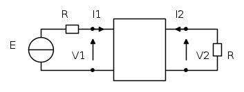

Salve sono alle prese col seguente esercizio e ahimè non ne vengo a capo.
Data l'equazione del doppio bipolo, calcolare V1,V2,I1,I2
\[A*v+B*i+C=0
\[A=\begin{pmatrix}
1 &0 \\
 0& 2
\end{pmatrix}
\[B=-\begin{pmatrix}
0 &3 \\
 0& 1
\end{pmatrix}
\[C=-\begin{pmatrix}
2\\ 1
\end{pmatrix}\]
Inoltre E=1 V, R=-1 Ohm.
Potreste darmi una mano?

A parte il fatto che quello indicato non e' un generatore di tensione ma di corrente, per risolvere basta sviluppare la relazione matriciale, che ti fornira' due equazioni, ed associarle alle due KVL alle maglie esterne al doppio bipolo, ovvero
\begin{align}
  & E-RI_{1}-V_{1}=0 \\
 & V_{2}+RI_{2}=0 \\
\end{align}
In questo modo avrai un sistema a 4 equazioni 4 incognite facilmente risolvibile.

Già provato ,ma non mi vengono i risultati corretti

tino20 ha scritto:Già provato ,ma non mi vengono i risultati corretti
Se posti il sistema controllo.
[5] Re: Esercizio su doppio bipolo
Messaggioda Foto Utentetino20 » 29 mar 2012, 15:30
\[\left\{\begin{matrix}
 V1-3*I2-2=0&  & \\
 2*V2-I2-1=0&  & \\
 V1=E-R*I1&  & \\
 V2=-R*I2&  &
\end{matrix}\right.\]
ecco il sistema.

tino20 ha scritto: R=-1 Ohm.
Sicuro di quel valore negativo di resistenza nel testo del problema ?

si si è proprio -1 ohm

Si, il sistema e' proprio quello ... e quale dovrebbe essere il risultato?
BTW no * nelle formule, ed e' "conveniente" per la leggibilita' usare i pedici
Codice: Seleziona tutto
[tex]V_{2}[/tex]
V_{2}
