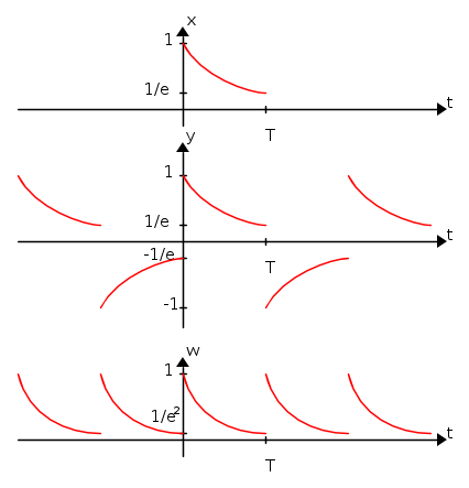

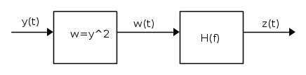

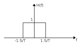

avere dei dubbi sul seguente esercizio: "Il segnale y(t)=\sum_{n=-\infty}^{+\infty}(-1)^nx(t-nT) dove x(t)=e^{\frac{-t}{T}}\cdot rect(\frac{t-T/2}{T}) è posto all'ingresso del sistema (il primo blocco è un sistema non lineare)"
dove
Trovare la potenza del segnale di uscita.
Io avevo fatto nel seguente modo.
Prima di tutto elevo semplicemente al quadrato l'ingresso y(t) ottenendo:
w(t)=\sum_{n=-\infty}^{+\infty}e^{\frac{-2(t-nT)}{T}}\cdot rect(\frac{t-T/2-nT}{T})
A questo punto devo calcolare la trasformata del segnale w(t) per vedere se il segnale verrà distorto o meno, quindi, poiché il segnale è periodico:
\mathit{F}[w(t)]=\sum_{-\infty}^{+\infty}X_k\cdot \delta(f-\frac{k}{T})
ed
X_k=\frac{1}{T}\int_{0}^{T}e^{\frac{-2t}{T}}e^{\frac{-j2\pi kt}{T}}dt=\frac{1}{T}\int_{0}^{T}e^{\frac{-t}{T}(j2\pi k+2)}dt=\frac{e^{-(j2\pi k +2)}-1}{-(j2\pi k +2)}=\frac{e^{-2}e^{-(j2\pi k)}-1}{-(j2\pi k +2)}
dove quindi:
X_k=\frac{e^{-2}-1}{-(j2\pi k+2)}=\frac{1-e^{-2}}{j2\pi k+2}
Infine passando attraverso il 2° blocco del sistema passano soltanto le componenti con k=0 e k=1.
Quindi per calcolare la potenza devo solo elevare al quadrato i termini con k=0 e k=1 e sommarli.
Secondo me ho fatto un macello....

A me sembra abbastanza giusto...
non ho controllato i calcoli nel dettaglio ma il procedimento mi sembra ok sempre che...
tu sia ben conscio della fortuna sfacciata che hai avuto :mrgreen:
kotek ha scritto:[...]Prima di tutto elevo semplicemente al quadrato[...]
in generale
\left(\sum_k x_k \right)^2 \ne \sum_k x_k^2
ma invece nel tuo caso particolare
si ha che tutti i doppi prodotti sono nulli a causa delle diverse "finestre" di ognuno dei suoi termini :D

allora, io farei così:
1) portare tutti i segnali nel dominio della frequenza, trasformando tutto con fourier.
2) blocchi in serie si moltiplicano, quindi fai (H1 x H2) trovando la risposta totale del sistema.
3) moltiplichi il segnale d'ingresso per la Htot e trovi l' uscita. Calcoli la potenza del segnale di uscita e hai finito l esercizio.

[6] Re: Esercizio Teoria dei Segnali
Messaggioda Foto Utentetorla91 » 7 apr 2012, 21:21
carloc ha scritto:...e nel caso sopra quanto varrebbe H1 ? :D
la risposta in frequenza del primo blocco è la trasformata di fourier del quadrato di x(t).
però mi sorge il dubbio sulla linarità del primo blocco...

Messaggioda Foto Utentecarloc » 8 apr 2012, 8:48
kotek ha scritto:[...] (il primo blocco è un sistema non lineare)"[...]
torla91 ha scritto:[...]però mi sorge il dubbio sulla linarità del primo blocco...[...]
Mi sa che sia un dubbio più che legittimo :mrgreen:
Io poi avrei qualche dubbio anche su
torla91 ha scritto:[...]la risposta in frequenza del primo blocco è la trasformata di fourier del quadrato di x(t).[...]
anche fosse stato lineare in generale la TCF dell'uscita di un blocco non è la sua risposta in frequenza a meno che in ingresso non ci sia un particolare stimolo x(t) tale che X(f)=1 ;-) ....
