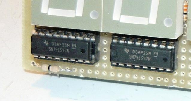

Messaggioda Foto Utentepaperino00 » 3 apr 2012, 16:19
Salve, all'interno di un adattatore ho trovano una strana resistenza che ha una sola striscia nera, ho misurato il valore con il multimetro ma risulta molto basso (quasi 0), sapreste dirmi di cosa si tratta e a che serve visto che non oppone quasi resistenza?

Perche non ce la fai vedere? Una bella foto a fuoco.

Guarda un po' questa; e' cosi'?

si esatto, ha una sola striscia nera al centro...

In realta' non si tratta di una resistenza vera e propria ma di un "collegamento" solitamente chiamato resistenza zero ohm.
Io le adopero, costruendo su millefori, per effettuare collegamenti tra due punti quando, dal lato rame, non ci sia possibilita' di effettuarlo senza passare sopra altre piste.

Foto Utentepaperino00, prova a calcolare la dissipazione di potenza con R=0... :-)
Serve come ulteriore prova del fatto che non può essere perfettamente da 0 ohm (e come esercizio).

In realta', come ti e' gia' stato detto, non e' proprio pari a zero ... ma quasi :-)
