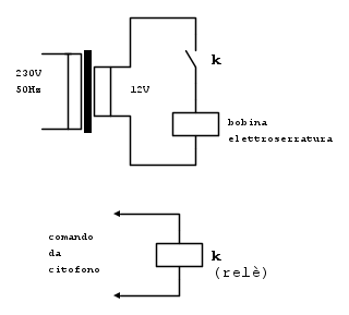

[2] Re: collegamento serratura
Messaggioda Foto Utentemir » 29 mar 2012, 22:05
se non ho capito male, dovresti comandare un relè con il consenso che dal citofono comanda l'elettroserratura ed il relè a sua volta comanderà l'elettroserratura con un suo contatto NO che taglierà l'alimentazione di 12 V fornita all'elettroserratura da un trasformatore :
NB
il relè k dovrà avere la tensione di alimentazione compatibile con quella che fornisce il citofono per valore (es 12 V) e forma (Vdc o Vca)

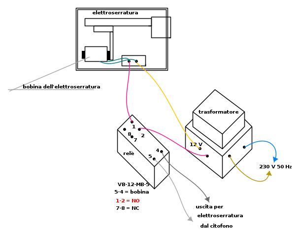

Messaggioda Foto Utenteluca1994 » 31 mar 2012, 8:32
Ciao,
mi spiego meglio. Ho acquistato un citofono della Avidsen, serie Nordstrom a 4 fili. Effettuato i collegamenti, a mio modesto parere molto semplici, ho riscontrato che l'elettroserratura del mio cancello non si apre, pur avendo sui contatti della postazione esterna una tensione di 14-15V. Premetto che la serratura ha una bobina di 12V. Mi hanno consigliato che per ovviare al problema dovrei collegare tra i contatti della postazione esterna e la serratura un relè ed un trasformatore a 12V. Non so se vanno bene, ma sono già in posseso di un relè tipo VB 12MB - 12VDC, contatti NO, e un trasformatore a 12V. Premetto che il relè ha 6 piedini, scusa lignoranza, se non capito male,dallo schema che mi hai illustrato, dovrei collegare ai contatti del videocitofono il relè, quale contatto del relè?, e dal relè quale contatto porto all'elettroserratura ed al trasformatore? Mi puoi schematizzare più semplicisticamente il collegamento. Grazie

[4] Re: collegamento serratura
Messaggioda Foto Utentemir » 31 mar 2012, 9:31
luca1994 ha scritto:Mi puoi schematizzare più semplicisticamente il collegamento. Grazie
ci provo...
fai attenzione, è presente la tensione di rete di 230 V 50 Hz che è molto pericolosa,pertanto il rischio elettrico comporta seri danni a cose e persone se non si rispettano le dovute attenzioni ai fini della sicurezza prima fra tutte ESEGUIRE OGNI TIPO DI LAVORO IN ASSENZA DI TENSIONE se non hai dimistichezza con questo tipo di interventi è consigliatissimo richiedere l'intervento di un elettricista. ;-)

[6] Re: collegamento serratura
Messaggioda Foto Utentemir » 31 mar 2012, 19:25
ho dimenticato di precisare che il relè deve essere adatto al tipo di carico da pilotare, ovvero i contatti del relè devono sopportare l'assorbimento della bobina dell'elettroserratura ed il tipo di carico in questo caso di tipo induttivo pertanto non è escluso che funzionerà inizialmente ma nel tempo i contatti del relè potrebbero non garantire più il loro lavoro, quindi qualora si realizzi questa modifica al comando dell'elettroserratura si può pensare di prevedere poi un relè adeguato sempre con bobina a 12 Vca ma contatti adeguati al tipo di applicazione.
