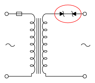

Messaggioda Foto UtenteGuidoB » 3 apr 2012, 23:14
GuidoB ha scritto:Prova a:
1) misurare la tensione alternata in uscita dal trasformatore sotto carico, cioè quando il preamplificatore è alimentato. Quanto vale?
2) aprire il preamplificatore e controllare se per caso quei due condensatori, che sullo schema sono da 25 V, lo sono realmente, oppure per tua fortuna hanno montato condensatori da 35 o più volt.
Se mi avessi risposto (almeno alla prima domanda), avrei potuto suggerirti di inserire in uscita al trasformatore due diodi zener di tensione e potenza che avrei potuto calcolare:
Questi due diodi zener cambiano la forma d'onda che all'uscita non è più sinusoidale, ma per l'uso che ne devi fare va ancora bene.
Il trasformatore basta anche più piccolo, visto che i due stabilizzatori interni portano al massimo 100 mA.
Comunque se vuoi fai ancora in tempo a fare la modifica... :-)

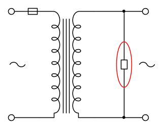

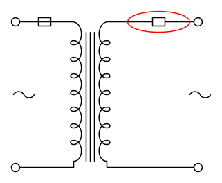

Messaggioda Foto UtenteGuidoB » 3 apr 2012, 23:25
MorK ha scritto:ho inserito una resistenza da 1Kohm tra i due terminali di uscita del trasformatore :mrgreen:
Ma l'hai messa così (in parallelo):
o così (in serie):

[29] Re: Trasformare un Trasformatore
Messaggioda Foto UtenteMorK » 4 apr 2012, 0:15
Per rispondere a Foto UtenteGuidoB in parallelo
Foto UtenteMorK
15 1 4
Messaggi: 98
Iscritto il: 15 set 2011, 13:54
[30] Re: Trasformare un Trasformatore
Messaggioda Foto UtenteGuidoB » 4 apr 2012, 1:05
Vuol dire che il tuo trasformatore andava già bene :ok:
La tensione era troppo elevata perché la misuravi a vuoto, senza nessun carico.
Aggiungendo un modesto carico come quella resistenza da 1 kΩ (che fa scorrere circa 15 mA), la tensione scende a un valore corretto (sicuro che è da 1 kΩ, vero? Non scalda, giusto?).
Ma anche collegando il preamplificatore senza quella resistenza, la tensione dovrebbe scendere a un valore corretto, quindi quella resistenza è inutile. Lo avresti visto misurando la tensione del trasformatore con il preamplificatore collegato e acceso.
Quindi... magari il trasformatore è un po' sovradimensionato, ma eroga la tensione giusta e il tuo preamplificatore è ben alimentato. :ok:
E tutto è bene quel che finisce bene.
