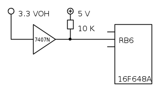

Un saluto a tutti voi del forum.
Avrei bisogno di trovare qualche integrato equivalente al buffer 7407N per realizzare un programmatore per PIC; l'integrato non riesco a trovarlo in nessun negozio che conosco e vorrei evitare di ordinarlo online (vorrei acquistarlo domani qui a Udine).

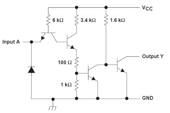

Il circuito equivalente riportato dal DS è il seguente:
Nel progetto devo utilizzarlo con dei pull-up verso un'alimentazione di 5 V e una da 13.5 V come segue:
Qualcuno conosce degli integrati equivalenti così che possa dire un po di nomi al negoziante?

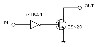

Messaggioda Foto UtenteBeppe82 » 4 apr 2012, 22:06
un inverter CMOS + resistenza + transistor NPN
5404 + 1kOhm + BC547
la resistenza è abbatanza a caso ma dovrebbe andare bene, tanto è utilizzato solo in on off
edit: se sei proprio messo male ti prendi una coppia di transistor e le relative resistenze e ti fai la logica per conto tuo

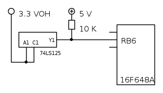

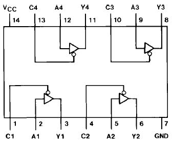

Messaggioda Foto Utentemarioursino » 4 apr 2012, 22:08
Nel catalogo del negozio di Udine l'integrato che più si avvicina alle mie necessità è il 74LS125, guardando la tabella del DS deduco di poterlo utilizzare in alta impedenza utilizzando gli ingressi C:
Connettendolo così può funzionare?

Messaggioda Foto UtenteBeppe82 » 4 apr 2012, 22:11
i ttl 74xx se li attacchi a 13,5 volt temo li fumi istantaneamente. devi spostarti sulla serie 54xx o 40xx (ora non mi ricordo esattamente quale delle due) a meno che non sia specificamente possibile come nel buffer che hai indicato nel primo post

[5] Re: Buffer open drain
Messaggioda Foto Utentemarioursino » 4 apr 2012, 22:11
Ho postato mentre hai risposto. Il punto è che dovendo comunque acquistare un integrato tanto vale comprarlo direttamente non invertente, con quattro ingressi/uscite (me ne servono giusto quattro tra l'altro) e con l'uscita "on" in alta impedenza, inoltre risparmierei tempo e spazio.

Messaggioda Foto Utentesimo85 » 4 apr 2012, 22:12
Lo schema è open collector. Vedi se questo fa al caso tuo, o il 7406 se lo trovi.
