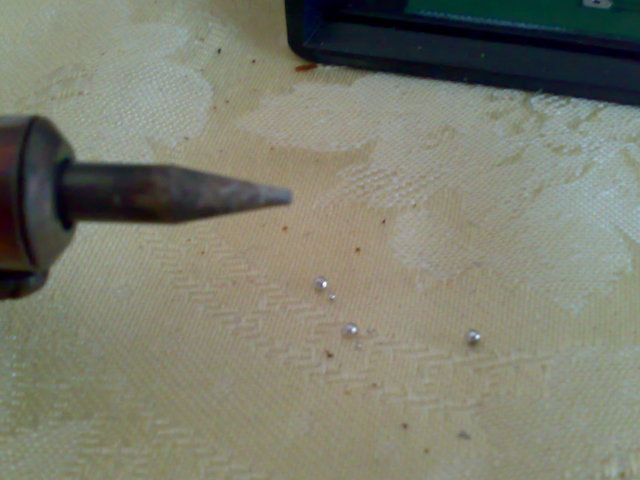

Salve, oggi ho fatto la mia prima saldatura però quando tocco il filo di stagno con il saldatore si formano delle sfere di stagno piene di aria che saltellano qua e là rendendo difficile tenerle ferme, è normale? come si può risolvere questo problema?

Vuoi dire che lo stagno non rimane attaccato al saldatore?
Se è cosi', prova a pulire la punta del saldatore (quando è caldo) con un panno di cotone bagnato.

dovendo fare delle saldature oggi ho ripreso il saldatore, pulito la punta calda con un panno di cotone bagnato ma niente non resta attaccato neanche un filo di stagno e si formano sempre queste bolle :evil:
a questo punto la punta è da buttare?

Questa è una foto della punta con le bolle di stagno che si formano...

La punta è:
- se di rame, da gettare, in ragione di una punta nichelata. Se il saldatore non ammette la punta nichelata, gettare tutto;
- se nichelata: da pulire. La pulizia, quando si è alle prime armi e non si sa nulla su stagno e saldatore, è la prima cosa che bisogna imparare a fare. Un panno in cotone, umido; un foglio di carta spessa. Quando il saldatore è ben caldo lo pulisci con il panno umido, (umido, non imbevuto d'acqua). Tirando la punta sempre nella stessa direzione, e ruotando ogni tanto il saldatore in modo da pulire la punta a 360 °. Appena pulita la punta, deve essere ristagnata. La punta deve essere sempre bianca, lucida, senza punti o parti annerite. Se non lo è, inutile saldare, si deve pulire. Fino a che la punta non è bianca, lucida, ricoperta da un filo di stagno, inutile tentare di saldare. Anche la temperatura della punta è importante. Quando la stagni, lo stagno che vi si deposita sopra non deve annerire in pochi secondi, per eccessiva temperatura. Essa deve permanere bella bianca, a meno di non lasciarlo inutilizzatore per dei minuti.
Imparato a fare tutto questo: dopo ore ed ore di applicazione, puoi iniziare a tentare di fare le prime saldature. Tagliati degli spezzoni di filo rigido e prova a stagnare e saldare dei fili tra loro, tanto le prime saldature faranno schifo, quindi non avere paura di perderci delle ore. Ti servira ad imparare a maneggiare il saldatore, a tenerlo pulito, e prendere pratica...

si ho sbagliato a inserire la foto, ora dovrebbe starci tutta. Come capisco se è di rame o nichel e se è compatibile con quella di nichel? nella confezione non parla della punta
