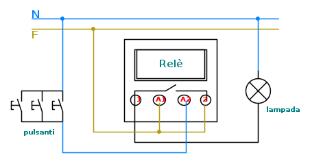

Quindi seguendo l último schema,sui contatti A1 e 2 del rele,gli mando la fase.
Sul contatto A2,unúscita del pulsante (parallelo dei 3 pulsanti),láltra uscita del pulsante va al neutro.
Sul contatto 1 la unúscita della lampada,e láltra uscita della lampada stessa,la mando al neutro.
Esatto??

Grazie tantissimo a tutti.

Pierluigi2002 ha scritto:Forse è meglio che fai a meno di dare consigli su schemi elettrici
Perche dovrei fare a meno di dare consigli su schemi elettrici? per come l'ho disegnato? lo fatto in fretta ma non credo sia sbagliato...

[15] Re: Lampada comandata da tre pulsanti
Messaggioda Foto Utentesistema » 10 apr 2012, 23:10
Allego il link .....
http://gfinder.findernet.com//assets/Series/86/IB26.pdf
Elimina il contatto n 4 che va alla lampada e il ponticello sul contatto n3 ........
Quello del link se vuoi ti puo' servire per comandare piu' lampade con piu' pulsanti ..... alternandole....

Grazie di cuore a tutti,ma io ho scelto di seguire lo schema di Mir,mi metto al sicuro.
Il disegno è sicuramente sbagliato, ma sopratutto pericoloso

fabio1011 ha scritto:ho scelto di seguire lo schema di Mir,mi metto al sicuro.
Grazie per la fiducia .. :D
carlomusumeci ha scritto:Perche dovrei fare a meno di dare consigli su schemi elettrici? per come l'ho disegnato? lo fatto in fretta ma non credo sia sbagliato...
perche è pericoloso?
